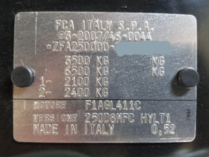

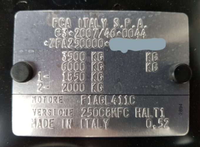

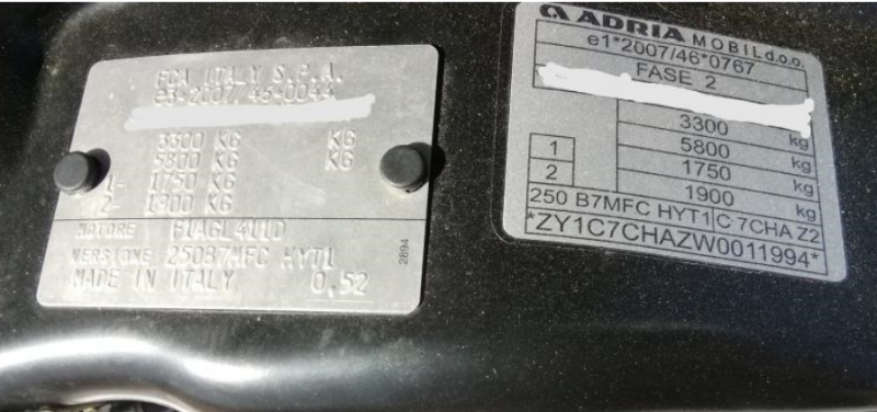

Questa è una targhetta di omologazione del veicolo (in questo caso Ducato), situata sul longherone, visibile appena aperto il cofano.
Da qui si evince che il mezzo è omologato per una portata max di 3500kg.
Alle voci 1 e 2 ci sono le portate max per ogni asse (1 anteriore e 2 posteriore), la somma della portata degli assi non deve mai superare la portata max omologabile, quindi significa che questo Ducato Light, tecnicamente può essere riomologato a 3850kg.
Chiaramente dopo occorre la patente C, e comunque guadagni poco, ma c'è chi lo ha fatto.
Ad essere più precisi, l'allestitore aggiunge una propria targhetta, che sostituisce quella originale del mezzo, ecco l'esempio di un Adria, che in sostanza replica quella di origine. Ovviamente il nulla osta alla modifica va chiesto all'allestitore, il quale difficilmente potrebbe autorizzare un aumento, se la portata finale dovesse superare la somma degli assi progettata da Fiat.
Poi è chiaro che introducendo modifiche alla struttura (vedi utilizzo di chassis AlKo), l'allestitore può ovviamente fare ciò che vuole e superare i dati tecnici del progetto originario Fiat (o altra meccanica), ma a questo punto la cosa deve nascere di fabbrica, non può essere ottenuta after market, se non spendendo un sacco di quattrini.
Probabilmente al tuo è stata rifiutata la rimologazione a 4200kg perchè la somma degli assi non lo permetteva, qualcosa in più dei 3500kg potrai raggiungere, ma devi vedere cosa dice la targhetta del tuo mezzo sulla somma della portata degli assi (se non sbaglio è un Renault Master), e comunque è sempre l'allestitore (nel tuo caso Rimor) che decide.
Ci sono poi i casi di chassis Ducato Maxi, dove la struttura per il 90% è sempre predisposta per sopportare il massimo possibile omologato (4250kg o 4400kg).
Questa targhetta è del mio Maxi, è omologato a 3500kg, la somma degli assi dice che tecnicamente potrebbe arrivare a 4500kg, in tutti i modi è sempre l'allestitore che deve dare il benestare, e le motivazioni per negarlo potrebbero essere le più diverse, perchè solo lui conosce bene i dati di progetto del mezzo che ha realizzato. Quindi non è sufficiente che l'aumento sia solo possibile sulla targhetta... ci sono un sacco di altre cose in ballo, e se capita qualcosa di sgradevole (legato alla struttura), chi ne risponde è sempre l'allestitore.
