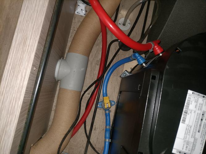

La valvola no frost, se c'è - e dovrebbe esserci - la individui facilmente perché si tratta di un piccolo dispositivo di plastica avvitato al pavimento vicino alla caldaia, con attaccato un tubicino dell'acqua. Ha un pulsante
sul davanti ed una valvola a farfalla sopra e, come è stato detto, serve a scaricare a terra l'acqua in caso di temperature prossime allo zero.  A me è capitato di rimanere completamente senz'acqua quando, durante una sosta, con il bel tempo, al mattino è arrivata una bella brinata: esperienza da non dimenticare!
Grazie @Fisool per il tuo apporto.
No io direi che a parte la valvola manuale non c'è nessuna sicurezza legata alla temperatura. Mi sto informando per installarlaIMG20241117173038.jpg

Grazie @Fisool per il tuo apporto. No io direi che a parte la valvola manuale non c'è nessuna sicurezza legata alla temperatura. Mi sto informando per installarla
E' esattamente il rubinetto che pensavo e che avevo citato nei messaggi precedenti.
Metti una valvola Frost Control, sempre utile.

E' esattamente il rubinetto che pensavo e che avevo citato nei messaggi precedenti. Metti una valvola Frost Control, sempre utile.
Una curiosità circa le valvole elasi o frostcontrol. Queste svuotano solo il boiler oppure boiler + acque chiare ? Immagino funzionino anche a centralina comandi spenta...
La vecchia Elasi a centralina spenta viene disalimentata, quindi rimane solo aperta (salvo blocchi meccanici non consigliati). La Frost control (nuova) non è alimentata, quindi funziona anche in assenza di corrente.
nel mio VAN la Frost Control (non alimentata mai) quando scatta svuota tutto per il principio dei vasi comunicanti

Confermo che svuota tutto il serbatoio selle chiare.
La cosa, ancorché utile, è piuttosto fastidiosa perché la valvola si attiva quando non si è ancora sotto zero, a 3÷4 gradi.
Personalmente, sto pensando ad un dispositivo per interrompere il circuito quando si prevede un calo di temperatura, in modo che se scatta la valvola si vuoti solo la caldaia.
Tornando a quello che mi è successo in conseguenza alla brinata  mattutina, già nella primissima mattinata era uscito un bel sole: se avessi potuto interrompere il flusso dell'acqua in previsione dell'abbassamento della temperatura, al mattino avrei potuto riarmare la valvola e riaprire il circuito dell'acqua senza problemi
