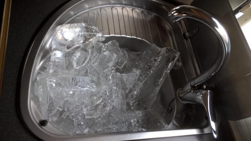

sorpresa nel serbatoio sottopanca, dimenticati una ventina di litri d'acqua...
Tanta esperienza di camper non salvaguarda dalle distrazioni! Sarà anche che gli anni passano e forse sto un pò rinco...nendo.WP_20180307_15_43_35_Pro(2)(1).jpg

potevi lasciarli anche li, il problema non è il ghiaccio nel serbatoio, ma nei tubi, bolier  e miscelatori

...pompa, vaso di espansione se presente...
...comportamento secondo natura per il ghiaccio ...e pure per l umano...

L'importante è che tu non faccia partire la pompa dell'acqua fino a quando non sei sicuro che tutti i tubi, la pompa, il serbatoio etc. non siano completamente scongelati.
Se ti va bene non hai fatto danni.

Il fatto è che domattina devo partire e la rimozione manuale del ghiaccio (spesso fino a oltre 5 cm.) accelera il processo di "disgelo": Al resto pensa la canalizzazione della combi che sta andando a tutta.
Spero che la mia distrazione non abbia causato grossi danni..

magari aiuta scaldare con phon i rubinetti e le tubature a portata di vista

Stamattina 25° nel camper (-4 fuori) w la combi.
Rifornimento d'acqua ,riempito il boiler , avviata la pompa , tutto o.k. si può partire.
Stavolta è andata bene. Grazie a tutti per i preziosi consigli.
