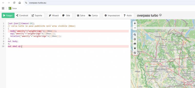

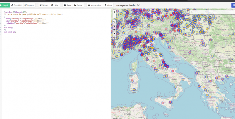

Senza%20titolo(3).pngcentrate la mappa dove volete veder le pese (si può anche far su tutta l'Italia) con questo codice
[out:json][timeout:25];
// cerca tutte le pese pubbliche nell'area visibile (bbox)
  node["amenity"="weighbridge">({{bbox}});
  way["amenity"="weighbridge">({{bbox}});
  relation["amenity"="weighbridge">({{bbox}});
out body;
out skel qt;

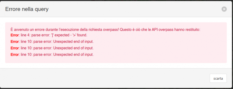

Non vorrei infastidire inquinando questo topic, se di utilità più estesa, potrebbe aver senso, ed essere utile ad altro, aprirne uno specifico, ma con questo script mi va proprio in errore

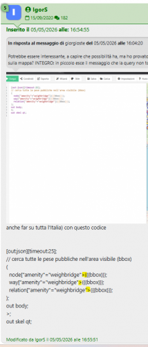

In risposta al messaggio di IgorS del 06/05/2026 alle 10:06:07

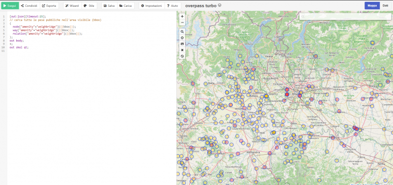

sostituendo i "maggiore" con le "quadre chiuse" funziona.
probabilmente è COL che modifica qualcosa del tuo ^V perché il tuo messaggio è diverso da quello che si vede nello screenshot
peccato però che le indicazioni che dà, sono coerenti con altre ricerche ma non con la realtà.
Ad esempio, tra quelle più vicine a me, ce ne sono tre che avevo già individuato, o nella lista di Grillo o tramite altre ricerche, ma sono dismesse da diversi anni.
Verificherò comunque le altre, così da eventualmente aggiornare la lista.
Modificato da giorgioste il 06/05/2026 alle 12:10:23

Hai ragione non avevo fatto caso :D
