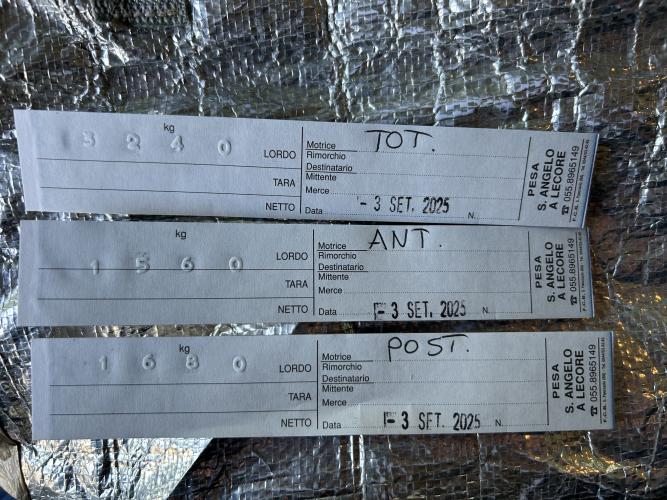

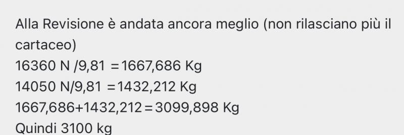

16/02/2006 64973
Inserito il 18/09/2025 alle: 09:19:17
Camper Laika KOSMO F510 del settembre 2021
Tendalino
pannello solare
Viesa
Cinebasto
Parabola mobilsat
doppia batteria AGM
Portamoto interno
Pronto a partire escluso i vestiti
Acqua 20 litri
Serbatoio 50 litri
Peso alla bilancia certificata senza persone a bordo
Peso alla revisione stesso giorno con a bordo operatore
Il lunedì dopo l’ho portato alla laika e mi hanno detto che sono passati da un eccesso all’altro, questo su tutti i modelli omologati 35 quintali.
