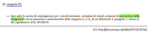

IZ4DJI ha scritto:
Quindi, se ho capito bene, sul retro della patente sarà indicata una riga con B 96.02 e un altra riga con BE (per chi ha anche la BE). In tal caso...
... si potrà guidare un camper fino a 4250 kg con rimorchio fino a
-  750 kg (5000 kg totali) grazie alla B 96.02
-3500 kg (7750 kg totali) grazie alla BE.
Ho rivisto la parte finale del tuo intervento (dove c'e' qualche... "zero" di troppo), ad integrazione di quello mio precedente.
La definizione della categoria BE per la patente di guida e' piuttosto chiara e fa riferimento ad una motrice della categoria B:

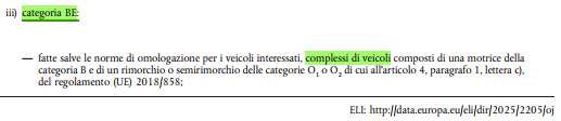

In base alla categoria B con codice unionale 96.02 si potra' guidare dal 26 novembre 2029:
- qualunque veicolo con MMA [massa massima autorizzata] fino a 3500 kg;
- un veicolo classificato camper (cat. M1 e codice carrozzeria SA) con MMA superiore a 3500 kg e fino a 4250 kg;
- un "complesso di veicoli" composto dal camper di cui sopra e da un rimorchio "leggero" (cat. O1 fino a 750 kg).
La categoria BE abilita a trainare un  rimorchio di cat. O1 od O2 (ovvero con MMA fino a 3500 kg) con la "motrice" per la cui guida si e' abilitati in base alla categoria B:
Quindi, se la "motrice" e' un camper con MMA di 4250 kg ed il rimorchio di cat. O2 ha una MMA di 3500 kg, il "complesso di veicoli" avra' una MMA totale di 7750 kg.

Un dubbio che mi preoccupa circa la massa autorizzata 5.000kg Se sulla carta di circolazione c'è scritto (F2) massa massima 4250, (O1) rimorchio 2.000 (tipico per un ducato), (F3) massa totale veicolo+rimorchio 6250, secondo
me questo 6.250 è la massa totale autorizzata Per cui sarà impossibile trovare un camper con massa totale autorizzata (F3) inferiore a 5.000 Altra cosa se il 5.000 è riferito alla massa circolante e quindi a cosa stai guidando in quel momento (4.250+750=5.000) Andrebbe definita semplicemente massa totale e non massa totale autorizzata indicata a F3 Pareri?
Ritengo che tu possa valutare l'opportunita' di rivedere il tuo intervento, tenendo presente che alla voce "O.1" viene indicata la massa massima a rimorchio frenato tecnicamente ammissibile.
Se sulla carta di circolazione [di un camper] c'è scritto (F2) massa massima 4250, (O1) rimorchio 2.000 (tipico per un ducato), (F3) massa totale veicolo+rimorchio 6250,
dopo il 26 novembre 2029 sara' sufficiente la patente di guida di categoria B + codice unionale 96.2 per condurre:
- il solo veicolo
- il veicolo trainante un rimorchio "leggero" (cat. O1 con MMA fino a 750 kg) con MMA totale fino a 5000 kg,
mentre occorrera' anche la categoria BE per trainare un rimorchio di cat. O2 con MMA fino a 2000 kg, (cioe' al massimo della capacita' di traino della motrice) e, quindi, con una MMA totale fino a 6250 kg.
