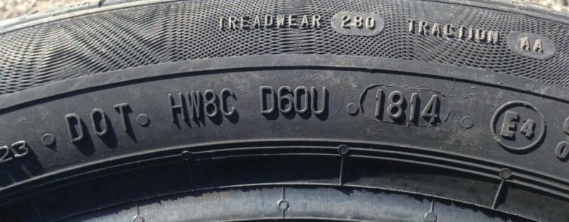

Per le gomme sul lato c'è un ovale stampato con un numero a 4 cifre, che è la data di fabbricazione. Per esempio 0512 significa la quinta settimana del 2012.
Non è obbligaorio cambiare le gomme ai 4 o 5 anni, se sono in ordine , minimo 6 anni sono sicurissime, ma se di primaria marca, come Michelin, secondo me possono stare anche un po di piu, ovviamente controllando lo stato e piu che altro testando la tenuta sul bagnato.  Però, diciamo che 6 o 7 anni puo comunque essere un termine giusto anche se prudenziale.

Come già ti ha detto Tommy, l'ovale dove c'è scritta la settimana di produzione e l'anno appare dopo la scritta DOT e qualche sigla non numerica (che identificano lo stabilimento di produzione), come nella foto seguente:
Nella foto in questione il numero 1814nell'ovale sta a rappresentare la 18esima settimana del 2014, ossia la prima settimana di maggio del 2014.
