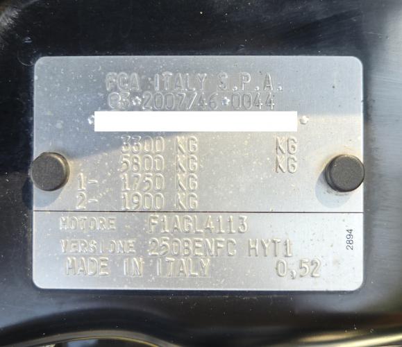

Innanzitutto quali sono le portate dichiarate sulla targhetta VIN? Perché se non hai le portate adatte, non puoi aumentare.
Grazie mimmo69 giustamente mancavano delle informazioni fondamentali.
Da libretto:
F.2 3300
Masse massime ammesse sugli assi (Punti N.1 e N.2): 1.750 kg sull'asse anteriore e 1.900 kg su quello posteriore. La somma (3.650 kg).
Omologazione Europea: e132007/461233*14
Pneumatici: Il libretto riporta già in alternativa la misura 225/70 R15C 112/110R.
Veni, Vidi, Vany

Temo tu non abbia scampo. Quel mezzo è COSTRUITO per sopportare una massa complessiva di 3.300 kg. Nessuno ti autorizzerà l'aumento di portata.
Diverso è avere un mezzo OMOLOGATO 35q, ma sulla targhetta riportante 3850, 4200, 4400.... allora si, col nulla-osta puoi.

Ci sono diversi tipi di telaio all'inteno del light e all'interno dell'heavy. Non sono solo 2. Ad esempio, il mio è heavy (c.d. Ducato Maxi), ma la sua portata (tecnica) massima è 3510 kg, poi OMOLOGATO 3500. Tra il mio e un heavy con portata (tecnica) massima maggiore, cambiano di sicuro le sospensioni (ad es. il doppio foglio di balestra che io non ho), quantomeno. Cambio, freni e mozzi dovrebbero essere uguali. Ma anche quell'heavy, poi, viene declassato a 3500 in fase di OMOLOGAZIONE per essere guidato con Pat. B
Strutturalmente sono diversi.
Il mezzo che esce omologato 3.300 è costruito per 3.300. Non avrebbe senso costruirlo per 3.500 e declassarlo 3.300, non ne cambiarebbe il costo alla produzione (struttura portante minore) visto che non cambia la patente.
