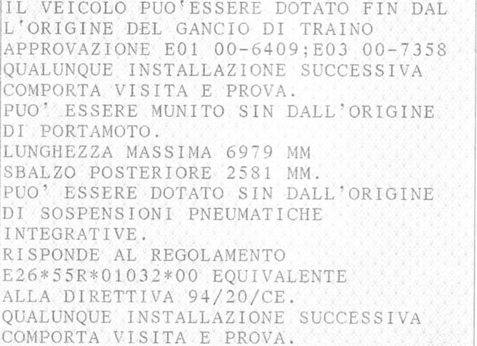

A conferma di quanto scrive The Devil, questa è l'annotazione del portamoto sul mio autocaravan:
La Carta di Circolazione è vincolata al costruttore della meccanica per quanto riguarda la motorizzazione ma è anche vincolata all'Allestitore del veicolo ricreazionale. In altra parte di questo documento vi sono riportati i dati tecnici del veicolo (numero telaio, cilindrata, ecc.), poi (J) M1 e (J.1) Autocaravan. E' una motorizzazione Renault ma non è Renault a dichiarare che è un'Autocaravan bensì è l'Allestitore a dichiararlo. Non vi vedo contraddizione.

Inserito il 30/10/2023 alle: 18:52:50
portaoto montato fisso ?  mantato da chi ? quando ?
Se lo hai gia scritto precedentemente riscrivilo per chiarezza

Inserito il 30/10/2023 alle: 20:20:20
In risposta al messaggio di Giovanni del 30/10/2023 alle 16:24:30
A conferma di quanto scrive The Devil, questa è l'annotazione del portamoto sul mio autocaravan: La Carta di Circolazione è vincolata al costruttore della meccanica per quanto riguarda la motorizzazione ma è anche vincolata
all'Allestitore del veicolo ricreazionale. In altra parte di questo documento vi sono riportati i dati tecnici del veicolo (numero telaio, cilindrata, ecc.), poi (J) M1 e (J.1) Autocaravan. E' una motorizzazione Renault ma non è Renault a dichiarare che è un'Autocaravan bensì è l'Allestitore a dichiararlo. Non vi vedo contraddizione. Giovanni
Ti ringrazio per l'utile contributo documentale a complemento dei tuoi interventi a pag. 2 della discussione.
p.s. @Salito : estraibile, costruttore, di fabbrica.

Inserito il 30/10/2023 alle: 20:20:47
In risposta al messaggio di salito del 30/10/2023 alle 18:52:50
portaoto montato fisso ?  mantato da chi ? quando ?  Se lo hai gia scritto precedentemente riscrivilo per chiarezza
È montato di serie dall'allestitore, in modo fisso ma estraibile.

  • Ma gli ingombri del veicolo sono noti una volta omologato, e alla fine quando messo in produzione e venduto.
  • Si conosce sia l’omologazione di fase 1 che riguarda anche il telaio, sia esso di produzione del produttore di fase 1 sia se l’eventuale telaio è diverso (vale a dire ad esempio il telaio ALKO), ma montato in fase 1,   sia l’omologazione di fase 2.
Ora, per  quale motivo logico dovrebbe essere il costruttore di fase 2 e lui solo a dover progettare e omologare un portamoto su un telaio che non risulta di sua progettazione  e omologazione è un "mistero logico".
Una questione del genere (principio della libera concorrenza) venne a galla anche su altri fronti ad evitare che i produttori vincolassero i consumatori a comprare solo prodotti d’uso propri da fruire con/in quello principale.   Lunghe battaglie e tante decisioni antuitrust.
Ma forse sul punto è sfuggita questa parte del  Regolamento 2018/858, che posso aver digerito male,  ove però è detto:
Il presente regolamento stabilisce norme e principi armonizzati per l’omologazione dei veicoli a motore e dei loro rimorchi, nonché e per i sistemi, i componenti e le entità tecniche indipendenti destinati a tali veicoli, e per l’omologazione individuale, al fine di garantire il funzionamento corretto del mercato interno a beneficio delle imprese e dei consumatori e al fine di offrire un livello elevato di sicurezza e di protezione della salute e dell’ambiente.
Il presente regolamento stabilisce le prescrizioni tecniche e amministrative per l'omologazione dei veicoli a motore per il trasporto di passeggeri (categoria M), dei veicoli a motore per il trasporto di merci (categoria N) e dei loro rimorchi (categoria O), nonché dei sistemi, dei componenti e delle entità tecniche indipendenti destinati a tali veicoli, al fine di garantire un elevato livello di sicurezza e di prestazioni ambientali.
Le autorità nazionali dovrebbero applicare e far applicare le prescrizioni del presente regolamento in modo uniforme in tutta l'Unione per garantire condizioni di parità ed evitare che vi siano applicate norme divergenti. Dovrebbero cooperare pienamente con il forum per lo scambio di informazioni sull'applicazione («forum») e con la Commissione nelle attività di ispezione e di controllo.
L'Unione è parte contraente dell'accordo della Commissione economica per l'Europa delle Nazioni Unite del 20 marzo 1958 ….  Per ridurre gli oneri amministrativi della procedura di omologazione, se del caso, è opportuno consentire ai costruttori di veicoli, sistemi, componenti ed entità tecniche indipendenti di ottenere l'omologazione direttamente a norma del presente regolamento tramite l'ottenimento dell'omologazione a norma dei pertinenti regolamenti UN elencati negli allegati del presente regolamento.
Art. 5 -   Prescrizioni tecniche 1.I veicoli, i sistemi, i componenti e le entità tecniche indipendenti devono essere conformi alle prescrizioni degli atti normativi elencati nell'allegato II.
Poi visto TheDevil richiama l’art. 78 e la circolare del 1999 a proposito del PORTAMOTO che deve essere progettato dal costruttore dell’AUTOCARAVAN  quando cita il costruttore che ha utilizzato altre omologazioni per il portamoto;  riporto un passaggio dell’art. 13 Reg. 2018/858 che forse è sfuggito:
Nel caso di un'omologazione in più fasi, i costruttori sono responsabili anche dell'omologazione e della conformità della produzione dei sistemi, dei componenti o delle entità tecniche indipendenti che hanno aggiunto nella fase di completamento del veicolo. (Ndr… se sono indipendenti non sono quelle che ha progettato lui stesso per il veicolo .. E dice … che hanno aggiunto … non che hanno prodotto…).
Inoltre,
Art. 26 2 lettera d: nel caso di omologazioni globali di un tipo di veicolo secondo la procedura di omologazione a tappe, la procedura di omologazione mista o la procedura di omologazione in più fasi, l'autorità di omologazione verifica, a norma dell'articolo 22, paragrafo 4, che i sistemi, i componenti e le entità tecniche indipendenti siano oggetto di omologazioni distinte e valide rilasciate conformemente alle prescrizioni applicabili al momento del rilascio dell'omologazione globale di un tipo di veicolo.
Articolo 29 -  Disposizioni specifiche relative alle omologazioni UE di sistemi, componenti ed entità tecniche indipendenti 1. È rilasciata un'omologazione UE a sistemi, componenti o entità tecniche indipendenti …. .Se un componente o un'entità tecnica indipendente svolge la propria funzione o presenta una particolare caratteristica soltanto in combinazione con altre parti del veicolo … . In caso di montaggio di tale componente o entità tecnica indipendente su un veicolo, l'autorità di omologazione verifica, al momento dell'omologazione del veicolo, che il componente o l'entità tecnica indipendente sia conforme a tutte le limitazioni applicabili relative all'uso o alle condizioni di montaggio.
Articolo 50 Messa a disposizione sul mercato o entrata in circolazione di componenti ed entità tecniche indipendenti 1. I componenti e le entità tecniche indipendenti, compresi quelli destinati al mercato postvendita, possono essere messi a disposizione sul mercato o fatti entrare in circolazione solo se conformi alle prescrizioni dei pertinenti atti normativi elencati nell'allegato II e se provvisti di marcatura in conformità dell'articolo 38.
Articolo 89 Disposizioni transitorie 1.Il presente regolamento non invalida alcuna omologazione globale di un tipo di veicolo né alcuna omologazione UE rilasciata per veicoli o per sistemi, componenti o entità tecniche indipendenti entro il 31 agosto 2020.
Si ritiene che le suddette norme non riguardino i PORTAMOTO? Allora  alla fine si ritorna alla domanda senza risposta:
  1. In Europa, come sono trattati e omologati normativamente i PORTAMOTO?
  2. E a quella derivante e sottintesa: ma siamo proprio sicuri che l’art, 78 del CDS citato da TheDevil non sia superato dalla regolamentazione europea? Prova ne sia il fatto che almeno un costruttore ha portato in omologazione entità tecniche indipendenti quali portamoto per propri autocaravan e abbiano rilasciato l'omologazione al veicolo?
