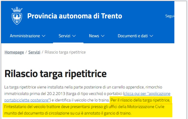

anch'io qualche anno fa ho detto addio alla targa gialla visto che traino con tre veicoli, e piu di una volta mi sono trovato a viaggiare con la targa gialla. che non era quella giusta.
Ho reimmatricolato il rimorchio per distruzione/danneggiamento della targa (un colpo "accidentale" di un ascia aveva danneggiato la targa laugh)   e così mi hanno dato la targa propria XA.... e problema risolto una volta per tutte.
Visto che ormai a parte rimorchi vecchi, ora la targa gialla sui rimorchi non si usa piu, però vedo moltissime auto e camper con portabici o portamoto con la targa ripetitrice gialla (R=ripetitrice), e quindi ormai rimane per quell utilizzo, come chiarito anche
QUI
e anche
QUI

... vedo moltissime auto e camper con portabici o portamoto con la targa ripetitrice gialla (R=ripetitrice),
quindi ormai rimane per quell'utilizzo, come chiarito anche QUI e anche QUI.
Quindi  tu deduci quale possa essere il residuo utilizzo della targa ripetitrice dalla constatazione visiva della relativa presenza su moltissime auto e camper .
Come chiarito  nelle pagine citate:

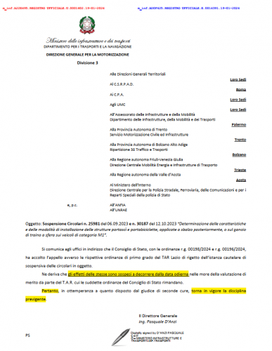

il tar del lazio con sentenza del 28 agosto 2024 ha respinto il ricorso delle ditte costruttrici. Di fatto al momento tutti i portamoto after market sono fuorilegge. Sanzione di 400 euro e ritiro della carta di circolazione. Quindi?
Buonasera, scusa ma al momento le circolari della Mit sono sospese quinfi é tutto come prima. I portamoto e tutto il resto possono essere utilizzati fin quando sarà emessa la sentenza del Consiglio di Stato o fino a nuove circolari.

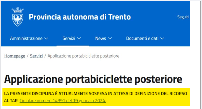

Preso da un sito di biciclette
Il ricorso è stato rigettato ma LA CIRCOLARE È ANCORA SOSPESA DAL MIT
quindi si può circolare fino quando la circolare non venga riattivata dal Mit
Aggiornamento del 27.08.2024: il TAR rigetta il ricorso
Il ricorso presentato dai produttori di portabici per auto è stato rigettato dal TAR di Roma (Tribunale Amministrativo Regionale) così come si evince dalla sentenza
N. 15955/2024
 del 27 agosto 2024 convalidando di fatto la circolare del MIT.
Attenzione: la circolare rimane ancora sospesa.
In questa fase è importante sottolineare che la sentenza del TAR non riattiva automaticamente la circolare del Ministero. Infatti, la circolare rimarrà sospesa fino a quando non verrà di nuovo attivata con un provvedimento ufficiale del Ministero.
Pertanto, rimane in vigore quanto attualmente previsto dal Codice della Strada.
Questo però non deve tranquillizzarci. Di fatto, nessuno sa se e quando la circolare verrà riattivata.
Quindi, chi possiede o è in procinto di acquistare un portabici posteriore auto dovrà valutare bene quale sia la scelta giusta da fare adesso.
Potremmo anche ipotizzare che i produttori di portabici si diano da fare per progettare alternative che possano soddisfare le esigenze dei clienti bypassando le prescrizioni della circolare.
Come è perfino possibile che la circolare non venga riattivata.
In qualsiasi caso, ci vorrà comunque del tempo.

Concordo con i recenti interventi di Giovannini66 e Francochico.
Le due circolari del 2023 torneranno ad avere efficacia soltanto dopo l'abrogazione della circolare con la quale ne e' stata disposta la sospensione:
Ritengo peraltro che il MIT rimarra', al momento, in attesa dell'esito del nuovo preannunciato ricorso al Consiglio di Stato e stia provvedendo, in ogni caso, ad una integrale riscrittura delle sue disposizioni interne in materia, ad abrogazione delle:
- 4 "vecchie" circolari ("disciplina previgente");
- 2 circolari del 2023 attualmente nella condizione di sospensione.

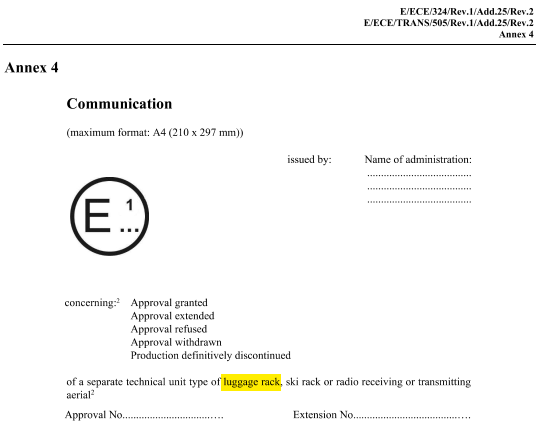

Ciao a tutti ragazzi, qui un video dal Caravan Salon di Düsseldorf 2024 dove Top Group - Goldschmitt Italia ricapitola tutte le fasi di questa situazione e spiega cosa è avvenuto.
In ogni argomentazione e' sempre necessario prestare attenzione alla fondatezza delle eventuali premesse.
Al minuto 1:11 del video l'intervistato introduce l'argomento con le seguenti parole:
"Va precisata subito una cosa: questi dispositivi innanzitutto si chiamano luggage rack che sono dei portacarichi che possono portare poi altri oggetti come moto o bici, box e quant'altro".
Per esprimere la traduzione in lingua italiana del termine "luggage rack" l'intervistato ricorre al termine portacarichi (assolutamente generico) al posto della traduzione UE ufficiale portabagagli, che evidentemente limita l'utilizzo del dispositivo allo specifico trasporto di "bagagli" (secondo le intenzioni del legislatore sovranazionale).
Di seguito l'allegato 4 del Regolamento ONU n. 26,
- nel testo ufficiale in lingua inglese:
 - nella traduzione ufficiale in lingua italiana:
