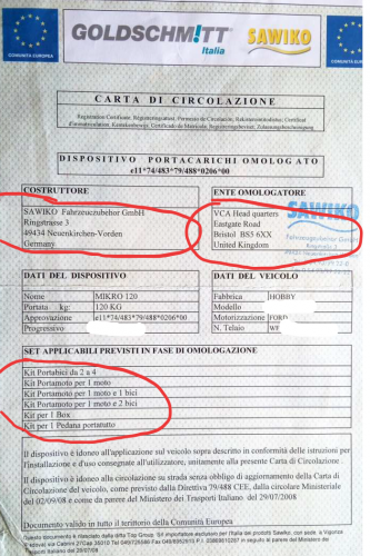

Inserito il 17/11/2024 alle: 12:12:12
Anto1957 ha scritto:
E questi?
... come hanno fatto ad omologarli nel Regno Unito e a commercializzarli come "portamoto", se dall'inglese l'unica traduzione possibile sarebbe PORTABAGAGLI?
[1]
Una tua considerazione sul fatto che l'ente omologatore del Regno Unito E11 omologhi portabagagli ad uso "portamoto". [1]
E' mia modesta opinione, che peraltro condivido, che se un richiedente tedesco (come quello in foto) ha richiesto all'ente omologatore E11 Regno Unito (come quello in foto) l'omologazione di un dispositivo con kit di fissaggio per moto (come quello in foto) abbia richiesto e ottenuto quanto dichiarato... come in foto. [2]
[1] Posto che risultano commercializzati come "portacarichi", occorrerebbe verificare le pertinenti notifiche di omologazione per rispondere alle tue richieste.
[2] Quel "documento", gia' ampiamente commentato nel forum oltre 15 anni fa, risulta inventato dal produttore del dispositivo quale passaggio conclusivo delle attivita' di marketing, in quanto non previsto da alcuna normativa in materia.

[3] Premesso che non si tratta di omologazione ma di visita e prova, l'art. 78 CdS non limita la denominazione dei dispositivi che si possono montare su un veicolo in aggiornamento delle relative caratteristiche tecniche.
Quindi posso portare a visita e prova un "Portacarichi" con diversi kit di fissaggio tra cui il  "motorcycle rack", senza nulla osta dell'allestitore" che evidentemente non ha previsto un tale accessorio, considerata la posizione MIT delle circolari precedenti?
Quindi posso portare a visita e prova un "Portacarichi", con diversi kit di fissaggio tra cui il  "motorcycle rack", senza nulla osta dell'allestitore che evidentemente non ha previsto un tale accessorio, considerata la posizione MIT delle circolari precedenti?
NO. Con il punto 3 del mio intervento ti ho risposto riguardo alla "libera" denominazione del dispositivo da montare in aggiornamento delle caratteristiche tecniche di un veicolo.
 Dal momento che il montaggio del dispositivo citato aumenta lo sbalzo posteriore e - di conseguenza - la lunghezza del veicolo, ex art. 236 Reg. il nulla-osta del costruttore e' prescritto ma puo' essere sostituito con una relazione tecnica firmata da un professionista abilitato, a termini di vigente normativa.
Purtroppo la prassi vigente (ovvero la prima circolare MIT del 1998) esclude che si possa chiedere l'applicazione della vigente normativa in materia.
Con il tuo spirito "battagliero" potresti provare a scardinare l'opposizione ministeriale al riguardo.

     Anto1957 ha scritto: Quindi posso portare a visita e prova un Portacarichi, con diversi kit di fissaggio tra cui il  motorcycle rack, senza nulla osta dell'allestitore che evidentemente non ha previsto un tale accessorio,
considerata la posizione MIT delle circolari precedenti?     ==============================     NO. Con il punto 3 del mio intervento ti ho risposto riguardo alla libera denominazione del dispositivo da montare in aggiornamento delle caratteristiche tecniche di un veicolo.  Dal momento che il montaggio del dispositivo citato aumenta lo sbalzo posteriore e - di conseguenza - la lunghezza del veicolo, ex art. 236 Reg. il nulla-osta del costruttore e' prescritto ma puo' essere sostituito con una relazione tecnica firmata da un professionista abilitato, a termini di vigente normativa. Purtroppo la prassi vigente (ovvero la prima circolare MIT del 1998) esclude che si possa chiedere l'applicazione della vigente normativa in materia. Con il tuo spirito battagliero potresti provare a scardinare l'opposizione ministeriale al riguardo. In punta di diritto.
E sarebbe anche ora, un mercato di fatto bloccato, persone costrette a passare per altri paesi comunitari.
