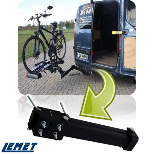

Di recente mi e' occorso di vedere il seguente portabagagli (a foggia di gancio non idoneo al traino):
e mi piacerebbe sapere dall'autorita' di omologazione dei Paesi Bassi le dimensioni del bagaglio trasportabile su detto dispositivo!

Franco49tn ha scritto: ... allora NON è adatto al traino.
Ma NON e' adatto neanche al trasporto dei bagagli per cui e' stata rilasciata l'omologazione 26R.
Finto "portabagagli" destinato unicamente al trasporto di un portabiciclette.

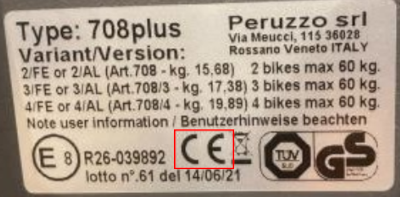

Anto1957 ha scritto: Puoi allora procedere a denunciare Peruzzo per questa omologazione 26R.
Ritengo che, sul rilascio di omologazioni 26R "sui generis", si debbano interpellare i competenti uffici dell'UE, ai sensi della Decisione 97/836/CE.
Ritengo inoltre che, nella tua difesa d'ufficio, tu possa valutare l'opportunita' di evidenziare ai titolari dell'azienda l'improprio utilizzo della marcatura CE:

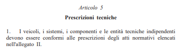

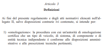

Il Regolamento (UE) 2018/858 riporta, nell'articolo 3, le definizioni di ben 12 forme differenti di omologazione.
Dal momento che ho cominciato ad aggiornarmi in accoglimento del tuo gentile consiglio, mi interesserebbe sapere a quale specifica forma di  omologazione tu intenda riferirti con le diciture sopraevidenziate.
Mi basterebbe anche il solo numero della definizione.
Con anticipato ringraziamento.
