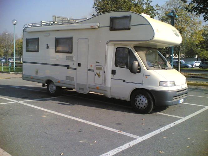

Io avevo questo camper dal 2000 al 2011 ed era omologato per 6 persone in viaggio. Immatricolato marzo del 2000.
Le cinture di sicurezza erano 4, 2 ai posti anteriori, 2 ai posti in dinette fronte marcia, gli altri due potevano essere trasportati in dinette nel sedile contromarcia, senza cinture.
Questo per darti ragione.
