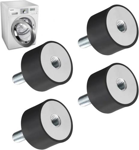

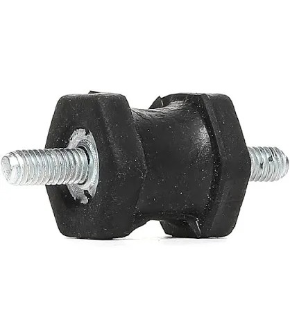

la gomma inglobba le teste dei bulloni
Se si rompe la gomma i bulloni sono liberi separati
uno resta imbullonato da una parte l altro imbullonato da un altra parte e l oggetto libero di andarsene.
ovviamente i due bulloni non possono essere uniti metallicamente tra loro ma solo dalla gomma che li ingloba

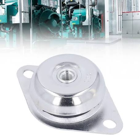

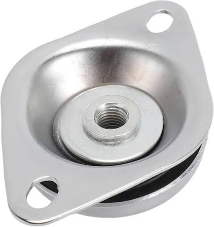

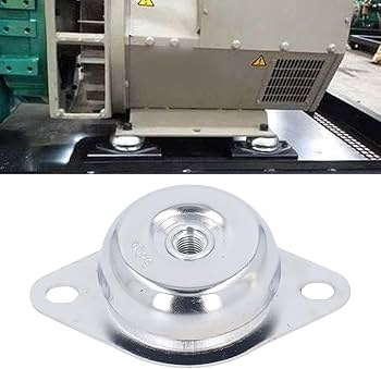

Per quel motivo e per evitare i distacchi alle
volte usano questi antivibranti particolari.
Anche se  si deteriora la parte in gomma
il collegamento rimane possibile dato il
bullone passante sotto che collega le due
piastre che trattengono la gomma
attraverso il foro centrale  che è più piccolo
dei componenti oscillanti.
Ovviamente il costo è quasi  dieci volte maggiore ... da 25/30 € cad    contro 2-4 €

Quel tipo di gommino lavora in appoggio, se l'oggetto è appeso si usano gommini con bullone passante.
