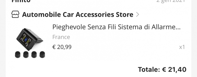

Questi che avevo prima li sconsiglio:
https://it.aliexpress.com/item/...
