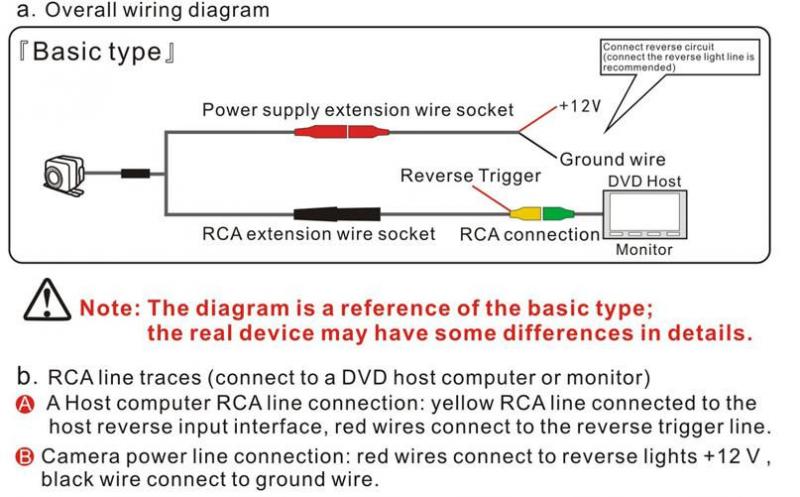

La mia telecamera ha un cavetto rosso insieme alla spina rca video, oltre ai 2 cavi di alimentazione + e -.
Da quanto ho capito, il cavetto rosso attiva l'immagine della telecamera sulla radio, e sarebbe da collegare al cavo della retromarcia che esce dall'autoradio, secondo le istruzioni.
Non capisco come l'autoradio sappia che ho ingranato la retro, ma comunque... io voglio attivare la telecamera con un interruttore, non con la retro, quindi, se ho ben capito devo collegare il cavetto rosso della spina RCA ad un positivo, giusto? Se lo metto insieme al positivo della telecamera dovrebbe visualizzare l'immagine, no?
Purtroppo anche così facendo, l'immagine della telecamera non si attiva sulla radio. Dove sbaglio?
Un grazie a chi mi aiuta. Il supporto Eonon parla un inglese terribile, e capisce anche meno...

C'è un briciolo di confusione nel tuo racconto, comunque provo a vedere se ho capito. Tu hai una telecamera che, oltre al cavetto RCA per il segnale video ha anche   a)   positivo e negativo di alimentazione     b) un ulteriore filo.     Se è così, il filo in più serve per girare l'immagine in maniera speculare (in caso di necessità).    Andiamo ora alla radio.  Di solito nelle radio ci sono due entrate video. La prima quella dedicata alla retrocamera.  Il presupposto è che tu abbia portato dietro la radio il filo della retromarcia o che lo porti per te lo stesso cavetto di alimentazione della telecamera che in questo caso lo potrebbe pescare dal fanalino posteriore della retrocamera.  In altre parole retrocamera e filo che va alla radio.   Nella radio, infatti, c'è un filo dedicato che, se viene alimentato, fa interrompere qualsiasi riproduzione e fa subito vedere l'immagine della retrocamera con priorità.   Mi ripeto ma così sono sicuro tu abbia capito, se dai contemporaneamente corrente al filo della retromarcia della radio ed alla telecamera, vedi l'immagine con priorità rispetto a tutte le funzioni della radio.   Se tu però collegjhi solo lo spinotto RCA senza dare corrente al filo dedicato, non vedi una beata mazza.      A questo punto scatta il piano B.    Alimenti la telecamera a piacimento con un interruttore ma il collegamento lo devi fare sull'altra entrata video, di solito chiamata AUX.      Il piano C, che è il sistema che ho adottato io,  prevede un deviatore  il cui comune va al solito filo retromarcia dell'autoradio. Alle rimanenti due estremità del deviatore ho collegato il filo della retromarcia del mezzo (intercettabile zona body computer o in arrivo dal fanalino posteriore) e nell'altra estremità un positivo sotto chiave.    Così facendo ho una modalità automatica (inserisco la retromarcia e si accende la visione telecamera)  oppure mentre viaggio aziono il deviatore e controllo se tutto è ok, salvo poi rimettere lo stesso nella posizione originale altrimenti la priorità non mi fa più ascoltare la radio.  Spero di esserti stato utile.  Fabrizio

Ciao, non conosco il tuo impianto, però di sicuro la radio non ha un filo di uscita della retromarcia, ma ha un filo di ingresso della retromarcia ("Reverse") che se gli dai un positivo passa in automatico alla visualizzazione, poi che glielo dai tramite interruttore o tramite filo positivo della retro del furgo, poco cambia.
L' RCA lo devi collegare all'ingresso apposito con dicitura che dice più o meno " REAR VIEW CAMERA IMPUT".
Poi il filo rosso + di alimentazione della camera dovrebbe essere lo stesso filo che esce dall' RCA della stessa, controlla con un tester e vedrai che sono collegati tra loro, in modo che puoi alimentare la camera da un capo (alimentazione + e -) e dall'altro quello attaccato all'RCA entri nella radio all'ingresso Reverse .
Spero che tu mi abbia capito e di esserti stato di aiuto.

Grazie 1000 a Moby Dick e a gduca!! Adesso è tutto chiaro.
Quelli di Eonon, oltre a ripetere le stesse frasi a pappagallo senza ascoltarti, mi hanno mandato una foto incompleta. Manca infatti la connessione tra il cavetto rosso Reverse Trigger sotto ed il monitor (cavo input retro).
La telecamera funziona, infatti collegandola alla presa VIDEO IN della radio la vedo con l'app AVIN, ma certamente è meglio in priorità collegandola a CAM IN.
Comunque grazie a voi ho capito che il reverse sulla radio è l'input che fa si che la radio mostri l'immagine.
