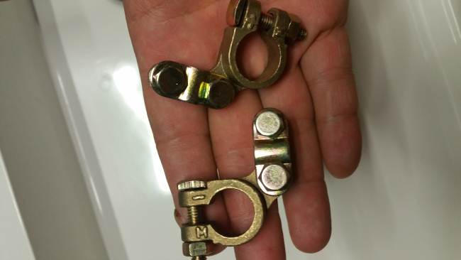

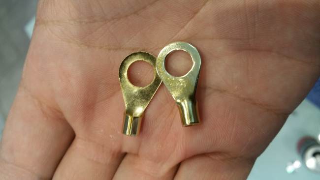

Cavo comprato, corrugato pure e di passaggio un paio di capicorda. Ma sbaglio o son fini??

Ciao Roberto,
dici che sono fini quei capocorda che tieni in mano?
Io dico che: non si possono vedere...

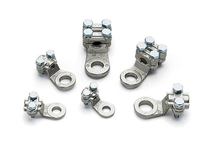

Cerca questo tipo di capocorda:
con un morsetto a bulloncini.
La grandezza dipende dal cavo che usi.

quelli ce li ho. Questi altri mi serviranno per fare il cavetto portafusibile dato che i morsetti con fusibile che mi consigliavi non li ho trovati, nemmeno online (fondamentalmente perché non so come si chiamano in spagnolo laugh ). Peró il negozio di materiale elettrico per  coprire50 ampere mi ha messo questi. A me sembrano da impianto audio..
