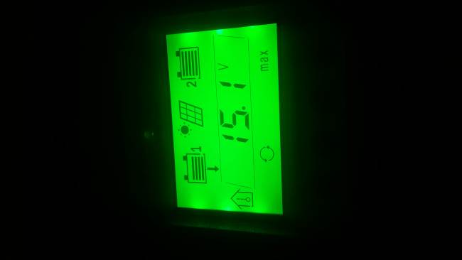

Inserito il 04/12/2016 alle: 16:40:52
Ok. Batterie cariche. 14.4 v (la foto indica la carica massima ma non ci credo tanto).
il pannello in questa settimana mi ha prodotto 28 Ah, considerando che le 3 batterie non erano completamente cariche beh, ci può stare. ho resettato la centralina. vediamo che succede. voglio vedere se ho un' autoscarica importante.
prossima spesa... altro pannello.
