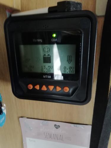

Pensandoci bene é sicuro che superi 10A con quello dav270watt... IMG_20190405_124222.jpgIMG_20190405_124131.jpg
Se in questa situazione ad aprile col coperto quello da 300 arriva a 8.2A,quello da 270 in piena estate al sole le supera sicuramente 10...
Quindi meglio il regolatore da 20A...anche con quello da 15 potresti essere al limite in certe situazioni ... Danni non ne fanno, perché solitamente permettono il montaggio di pannelli per 1.5 volte la potenza massima, ma é un peccato avere un sistema cje potrebbe sprecare un paio di  amper...
