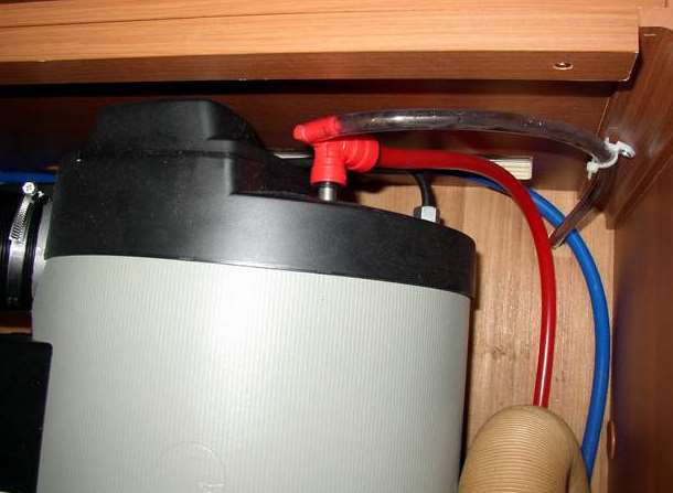

L'aggeggio rosso è la valvola che scarica la sovrapressione quando l'acquasi surriscalda e aspira aria quando svuoti il boiler
Il "coso" laugh rosso è la valvola che scarica la pressione quando l'acqua si scalda e aspira aria quando si svuota il boiler
