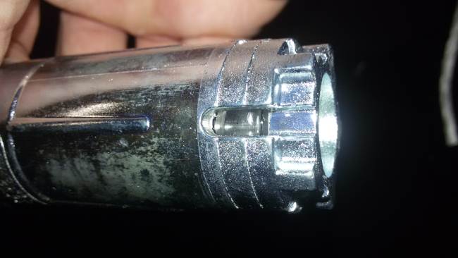

Buongiorno bella gente, mi sono fatto una domanda un pò stupida. ..ma avrei bisogno di una risposta....ho visto come sapete che la truma sostituisce le tazze diffettose...perfetto, io ho appena comprato due filtri truma e mi chiedo: ma quale tazza hanno montato? Parlano da gennaio 2012, ma chi mi dice che il fornitore magari è da un pò che le aveva in magazzino?
​Come faccip a sapere se le mie sono ok? Grazie

Ciao, la differenza sta nel fondo della tazza. La tazza da buttare è quella che ha il tappo di chiusura nel fondo in plastica trasparente, mentre quella che Truma sta consegnando ha il tappo di fondo  in ottone.

Si, ho capito cos'è  la tazza..la mia è tutta di ottone e ha delle finestrelle...beh...sará il caso che metta delle foto per capire meglio...

Non serve tu metta delle foto, come ha scritto "vecchio" il fatto che la tazza sia di ottone certifica che il filtro è quello nuovo.
E' proprio la tazza in plastica dei precedenti che poteva rompersi e creare problemi seri.

Ciao Daniele.
Mi sa che ti abbiamo confuso un po' le ideesmiley
Buona le descrizione dell' amico Fabio.
Le tazze, sia nuove che vecchie, esternamente sono uguali.
Sul fondo hanno delle finestrelle:  nelle vecchie tazze queste finestrelle hanno una copertura interna in plastica trasparente.
Nelle nuove tazze la copertura interna e' in ottone e quindi non trasparente.
Spero di essere stato chiaro.

molto probabile che inizialmente le avevano fatte in plastica trasparente per vedere quando il filtro era pieno di olio per poi non sentendosi proprio sicuri con la plastica abbiamo deciso di fare il fondo in ottone , ad ogni modo hanno solo voluto dare maggiore sicurezza al prodotto anche se con quello  in plastica non sia mai successo nulla .....se vogliamo essere pignoli potevano fargli un sistema di avviso quando il filtro è da cambiare perchè sporco o pieno di olio anche se un modo per capirlo c'e' ugualmente  , dal duocontrol cs che non arrivando più gas sufficiente diventa sulla capocchia rosso girando nell'altra bombola non finendo sino in fondo  quella bloccata. ......

Ah bene...allora quelle vecchie erano con finestrelle trasparenti e si poteva vedere se il filtro era sporco...quelle nuove invece sono con finestrelle chiuse, non si vede niente....ecco...mi sa che questo tread non è stato aperto invano
