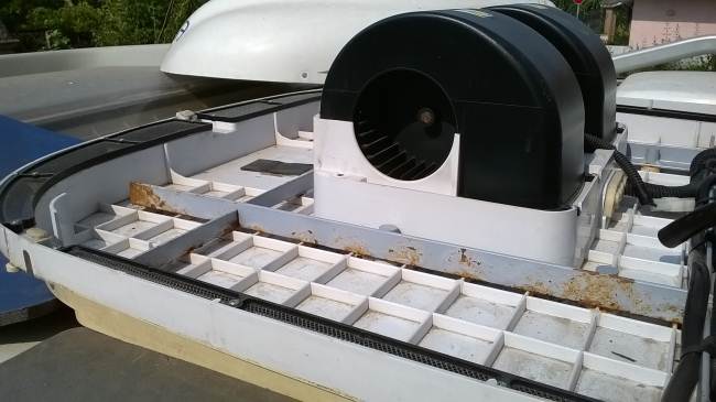

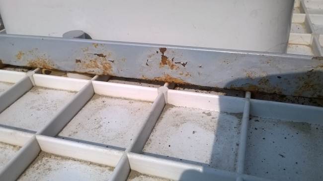

Buona sera questa mattina mi sono messo a fare manutenzione al viesa per sostituire sia il calfa bas che il filtro a ciambella  e guardate cosa ho trovato sul telaio del viesa alla faccia di tutti i soldi spesi in manutenzione programmata certo la Viesa poteva almeno farlo zincato ora faròsad una rappezzatura per andare in ferie al ritorno smontaggio completo sabbiatura e zincatura conviene fare da me che faccio x 3smileywink

Non ne avevo mai visto uno smontato......ma dentro c'è solo un ventilatore???alla faccia della carena esternaindecisionindecisionindecision

// ..dentro c'è solo un ventilatore?? //
Nooooooo....anche un pezzo di legno laugh

// ..dentro c'è solo un ventilatore?? // Nooooooo....anche un pezzo di legno Mar..cucciolo
dimentichi i cavi della corrente e una spugnalaughlaugh

 Rifalli con del piatto inox AISI 316 fai prima ..... come era da fare in origine.
 Ma quanto e' che e' montato? stai per caso in una zona marittima?  Fosre basta l'anidride solforosa presente nel particolato presente sulla strada....
 Voglio smontare il mio e vedere a che punto e', grazie per le foto.
 Quando stai fermo oltre due settimane fai la manovra di DRY così si asciuga per ben, limiti l'ossidazione e le muffe.

ne ho sentito molto parlare ma non ne avevo mai visto uno aperto , in pratica è un ventilatore che butta aria umidificata dentro alla cella ,ma poi che percentuale di umidità ci si ritrova all'interno del camper con questo sistema

Per semplificare molto  è un ventilatore con uno straccio bagnato sopra 😳

Il mio è un Holiday I, di quasi 8 anni, e verificato un paio di mesi fa per il cambio del calfa-bas non era in quelle condizioni, eppure abito a 6km dal mare e il mezzo sta sempre all'aperto, strano, bisognerebbe sentire altri possessori del primo tipo, quello in effetti prodotto in Argentina (e anche il secondo, se non erro).
