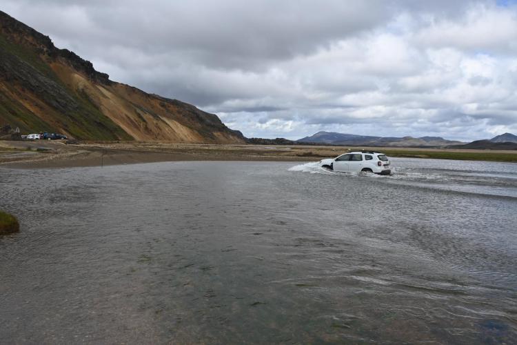

Se interessa ci sono appena stato, due settimane fine giugno inizio luglio, ma con un’auto a noleggio.
Era una Duster e ho fatto parecchie strade interne. Secondo me col tuo mezzo non avrai sicuramente problemi.
Tolte le estreme, che non potresti fare, le altre hanno guadi che si possono fare col Duster. Al primo ci siamo spaventati, e siamo stati mezz’ora a decidere cosa fare, con altri due tedeschi con gli stessi dubbi, poi é passata un’auto simile, senza fare una piega, e a quel punto gli siamo andati dietro.
Più avanti abbiamo fatto questo, ma sempre perché dall’altra parte c’erano altre auto simili.
