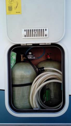

Io ho dovuto togliere il cestello ma sono riuscito a farcele stare e si vede meglio il livello del gas.

Come hai fatto a togliere il cestello?

Infili dei normali coltelli da cucina sotto al bordo verde e si sgancia il manico verde poi sfili il cesto blu dalla bombola.

Ma sono solo incastrate o anche incollate?
E, come ti è già stato chiesto, se le devi cambiare vuoto per pieno?

Hanno una decina di dentini tutto intorno al bordo, per richiuderla basta fare pressione sul manico verde, e' ad incastro senza colla.

Ma se alla bombola Beyfin si toglie il cestello si elimina un elemento di irrigidimento e protezione della bombola stessa, non mi pare che sia tanto corretto. Il contenitore in vetro resina è si robusto ma molto meno in caso di urti.

Aggiungo ancora un pensiero a proposito della rimozione del cestello esterno delle bombole Beyfin.
Nel caso nella malaugurata ipotesi che ci fosse un incidente dove la bombola non integra provocasse un incendio il responsabile della rimozione potrebbe, secondo il mio personale parere, essere accusato di manomissione della bombola (credo che potrebbe essere penale) e le coperture di garanzia della bombola non potrebbero essere applicate ...
Io ci penserei non una volta ma 10 volte prima di fare una cosa del genere, che oltre tutto mette a rischio la propria persona e la famiglia che lo accompagna ...
Meditate gente meditate wink
Inoltre senza il cestello come la si prende in mano la bombola, dalla valvola? unico elemento prensile rimasto? Chi ci dice che l'attacco della valvola è così solido da garantire che il peso non provochi sollecitazioni al fissaggio tali da provocare nel tempo lesioni e fessurazioni?

Lo so avevo pensato di modificare il vano ma poi ho pensato che sicuramente non e' legale, allora mi sono trovato di fronte alla solita incognita.
1 Tenere le bombole in metallo che sono piu' pericolose e pesanti ed essere in regola oppure
2 mettere le bombole in resina senza cestello aumentando la sicurezza e diminuendo il peso
In questi casi scelgo sempre la seconda e purtroppo con le leggi italiane fatte molto spesso da incompetenti bisogna fare delle scielte.

Non credo che l'involucro esterno delle bombole della Beyfin abbia funzioni protettive ma solo contenitive e niente più, si tratta infatti di materiale plastico molto leggero.
Il collare superiore invece, molto più robusto, potrebbe avere funzione protettive al rubinetto ed attacco riduttore, al riguardo di urti accidentali o cadute.
Rimane comunque il fatto di poterle danneggiare nella separazione e, naturalmente, avere in uso un prodotto non conforme a quanto ci è stato consegnato.

Anche secondo me il cestello serve solo per farla stare in piedi e per maneggiarla agevolmente, e anche per riparare la valvola da una caduta della bombola.
Penso che sollevare la bombola dalla valvola comunque applichi molta meno forza, tra l'altro assiale, che quando si stringe il dado con una chiave che ha anche una forza laterale molto piu nociva.
Io, però, tra le due, se possibile in maniera semplice, avrei modificato il vano.
Cioè dipende se il problema è il diametro o l'altezza, perchè allargare il vano è un lavorone inaffrontabile, solitamente, mentre per esempio abbassare il pavimento potrebbe essere molto semplice.
Altra cosa, togliendo il cestello, comporta che non si puo permutare la bombola presso un rivenditore Beyfin quando si è in viaggio perchè immagino che il cestello rimosso stia a casa.
Discorso assicurazione potrebbe essere da valutare attentamente, non tanto perchè la bombola possa essere piu pericolosa, ma perchè a qualsiasi assicurazione non sembra vero potere trovare un appiglio per non pagare!

Non so, io non la vedo cosi regolare comunque:
  1. Non direi che le bombole in acciaio siano più pericolose rispetto a quelle in resina, sicuramente sono più pesanti e più scomode.
  2. Avere le bombole in resina senza cestello non ritengo che hai più sicurezza, anche a fronte di quanto indicato al punto 1. sicuramente avrai meno peso.
Il vano bombole credo che lo puoi far modificare, ampliandolo e mantenendo tutte le prescrizioni previste per i vani contenenti gas. Quello che non so è come procedere; forse deve essere fatto fare da una ditta o allestitore che ti rilascia una certificazione che il vano è a norma; non credo che sia ammesso l'autocostruzione. Sicuramente questo comporta una spesa e forse anche una riduzione dell'eventuale gavone interno ...

Non penso ci siano problemi legali a ampliare il vano bombole, sempre che venga mantenuta la tenuta stagna verso l'interno della cellula e ci siano ampie aperture sul fondo per la aerazione.
Non ha targhette o certificazione o altro, è solo un armadietto di legno (o vtr).

Non avevo letto prima il tuo intervento, volevo solo dire che non condivido il parere che il sollevamento della bombola dalla valvola è assiale. Lo è quando è a terra e hai lo spazio in alto per sollevarla, ma nel momento in cui la inserisci dentro il vano o viceversa lo fai uscire, è laterale anche se con l'altra mano puoi accompagnare la bombola e ridurre il peso, ma lo sforzo sulla valvola c'è comunque ...
