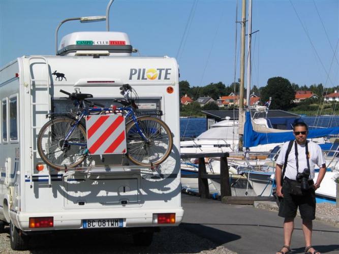

Qualche camper fa avevo il portabici ma non mi piaceva aere quel cose sporgente e quindi lo accorciai il piu possibile.
Prima cosa ho tagliato i tubi delle parti attaccate alla parete. Sia sopra che sotto tagliata tutta la parte dritta orrizzontale fino quasi alla curvatura. Sopra avevo dovuto rimuovere i terminali con l'aggancio e poi rimessi e bloccati nuovamente. Solo di quello recuperati circa 10 o 15cm.
Poi accorciato il tubo a U che crea la mensola, il mio non era telescopico e quindi smontato, tlti i rivetti, tagliato epoi rimessi i rivetti e rimesse le canaline. Ci stavano comunque due bici una contro l'altra a incastro e con il manubrio girato di 90°.
Così sporgeva il meno possibile, veramene poco.
Forse si vede qui:
La cosa cambia se vuoi fare una modifica temporanea, cioè ora accorciarlo e un domani riallungarlo.
Però se hai la versione con la mensola scorrevole basta che togli una o due canaline e fai rientrare la mensola il piu possibile, se non rientra abbastanza si puo tagliare una parte, ma poi non lo allunghi piu competamente.
