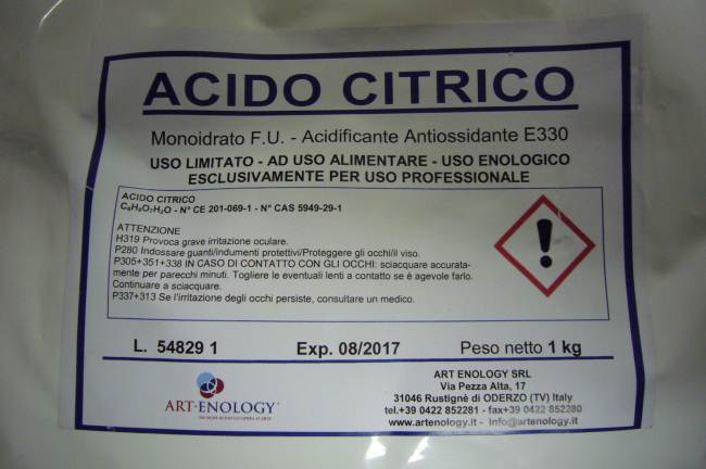

Scusami, probo 1953,
ma sono stato poco presente sul forum. Io uso questo:
e la diluzione che uso io è di circa 800 grammi per 100litri di acqua.
Ciao.
Luciano
