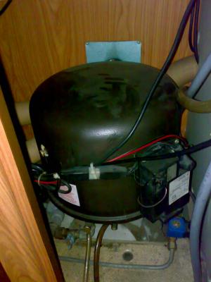

Inserito il 29/08/2015 alle: 12:45:27
Il modello è simile a questo

Inserito il 29/08/2015 alle: 13:09:39
ti consiglio di lasciarlo stare , il tuo boiler ATI non è inox e un po di acqua rugginosa la ritengo normale ma uscirà rugginosa solo quando lo riempi e lo utilizzi per la prima volta dopo il rimessaggio , il consiglio che posso darti e di lasciarlo stare e non svuotarlo mai , chiaramente lo svuoterai solo in previsione di possibili gelate
togliere il boiler  e risanare l'interno volendo è possibile ma dopo 23 anni direi di non toccarlo lasciandolo come è altrimenti rischi di sostituirlo in anticipo , fin che va lascialo andare e quando la pentola si bucherà lo sostituirai , come ben saprei quel boiler è fuori produzione da parecchi anni quindi no ricambi
quello in foto identico al tuo è un Atwood , sostituto dell'ATI , a suo tempo ATI fu assorbita da Atwood
