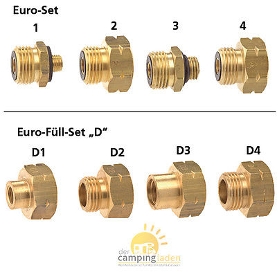

Mi permetto di esprimere qualche dubbio perchè quel KIT lo ho, e quanto scritto sul sito secondo me non risponde a verità (sicuramente scritto in buona fede da CSM che sono gente seria).
Quel KIT si chiama Euro Set , prodotto dalla GOK, che in quanto ditta Tedesca fa gli adattatori per collegare bombole straniere sul REGOLATORE TEDESCO (e non Italiano)
qui si vede bene che i 4 raccordi dell Euro Set hanno la guarnizione incassata dal lato del regolatore e quindi è chiaramente l'attacco Tedesco
Gli adattatori n°1 e n°3 e n°D1 en°D3 che non servono a nulla.
Non serve a nulla (a noi) neppure il n°2 che trasforma una bombola Italiana in Tedesca
e non serve neppure il n°D4 che trasforma una bombola Tedesca in Francese.
gli unici che sono utilizzabili da noi sono:
n°4 che si avvita su bombola Francese e la trasforma in Tedesca (e sul quale va poi avvitato in cascata il n°D2).
n°D2 che si avvita su bombola Tedesca e la trasforma in Italiana, (e che puo anche essere avvitato in cascata sul precedente n°4 per renderlo utilizzabile.)

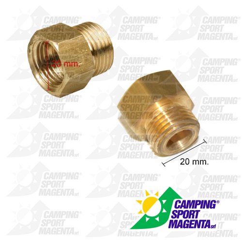

Quello che serve a un camperista Italiano che va in Austria o Germania è questo:
Il lato femmina va avvitato sulla bombola tedesca (non serve guarnizione che la ha gia la bombola ma anche se c'è male non fa) mentre il lato maschio ha l attacco Italiano (quindi senza guarnizione incorporata) e va collegato al regolatore Italiano con apposita guarnizione come si fa normalmente.
Lo stesso adattatore DOVREBBE (non ne sono certo al 100%) potere essere usato anche sulle bombole Francesi ma inserendo una guarnizione in quanto la bombola Francese DOVREBBE avere lo stesso filetto di quella Tedesca ma senza guarnizione integrata.  Queste ultime tre righe prendetele con beneficio.
