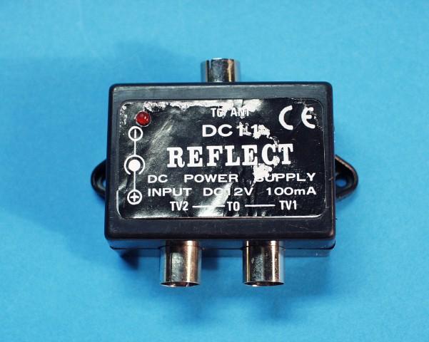

Come amplificatore TV però non ho il suo, ma questo DC11 REFLECT :

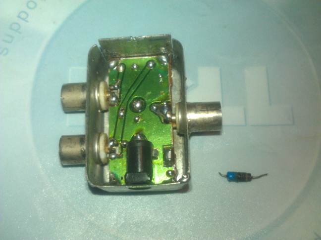

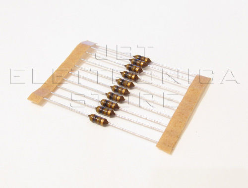

Purtroppo ho fatto un corto con il 12V e si è bruciata(la resistenza credevo io), ma il mio negoziante di elettronica mi ha detto che probabilmente era un 'induttanza da 100uH (questa nel link) :
http://www.ebay.it/itm/10-pz-In...
Purtroppo la (resistenza/induttanza?!?!) era mezza bruciata e non si riconosce nulla(solo che era blu).
Io cmq l'ho sostituita con quell'induttanza, l'amplificatore ha ricominciato a funzionare, ma facendo una veloce prova ho visto che con l'amplificatore non riuscivo a prendere i canali Mediaset(Rete 4,Canale 5, ecc) e escludendo l'amplificatore e mettendo il cavo antenna diretto al TV invece riuscivo a prenderli.
Potrebbe essere quell'induttanza che mi taglia qualche frequenza o è un'altro problema?!? angry

Dipende dallo schema del preamplificatore , ma potresti avere un incremento di segnale sull'uscita in uso chiudendo l'uscita inutilizzata (se è inutilizzata) con un resistore da 75 ohm.
L'induttanza in quel caso era inserita in serie al positivo per evitare il rientro di radiofrequenza sotto forma di disturbi.
Mi piacerebbè sapere come sei riuscito a bruciarla.
Col tester se provi la continuità dovest trovarla interrotta.
Era composta da un certo numero di spire di filo piuttosto fine. Ciao
Dimenticavo:spero hai provato entrambe le uscite e poi il pre potrebbe essere parzialmente danneggiato anche se lo escluderei. Per ultimo se l'induttore come presumo era ,è in serie al positivo non può tagliare assolutamente frequenze in uscita .

C'è scritto "DC POWER SUPPLY" che vuol dire alimentatore a corrente continua.
L'induttanza serve per iniettare la continua nel cavo coassiale per alimentare un eventuale amplificatore a monte.
Se l'induttanza ha avuto problemi, vuol dire che c'è stato un forte assorbimento di corrente a monte. Non vorrei che invertendo la polarità, oltre ai visibili danni all'induttanza, ci siano stati danni (vedi il forte assorbimento) al circuito che alimentava (amplificatore d'antenna?).
Come giustamente afferma Giorgio, l'amplificatore a volte crea danni. Se non c'è è meglio.

Mi sa che avete proprio ragione e che mi sono cannato alla grande.mi pareva che c'erano poche saldature sullo stampato.però si spiega perché è andato l'induttore e non serve invertire la polarità ,basta mettere in corto il cavo d'antenna.

Se hai messo in corto il cavo che va all'antenna è quasi certo che all'amplificatore all'interno della stessa non è successo nulla. Compra un normale alimentatore da antenna e hai risolto. Le polarità sono le stesse, negativo sulla calza e positivo sul conduttore esterno

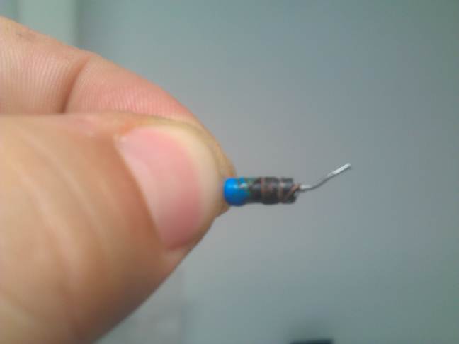

Ciao Titan, l'induttanza bruciata è quella li blu che vedi in foto. non aveva spire fini.
Sono riuscito a bruciarla perchè per fare delle prove,avevo tolto il cavo antenna e nel reinserirlo(è posizionato in un posto un pò angusto) con la massa dello spinotto antenna ho toccato e unito massa e centrale della presa dell'amplificatore.....e puffff!!! angry

L'importante è che cmq sia come hai detto tu : "L'induttanza serve per iniettare la continua nel cavo coassiale per alimentare un eventuale amplificatore a monte."
e che quindi se anche ho sbagliato un pò il valore dell'induttanza, questo non infici sulla ricezione come ha detto anche Titan : "Per ultimo se l'induttore come presumo era ,è in serie al positivo non può tagliare assolutamente frequenze in uscita ."

In risposta al messaggio di T i t a n del 18/10/2016 alle 13:19:50
Dipende dallo schema del preamplificatore , ma potresti avere un incremento di segnale sull'uscita in uso chiudendo l'uscita inutilizzata (se è inutilizzata) con un resistore da 75 ohm. L'induttanza in quel caso era inserita
in serie al positivo per evitare il rientro di radiofrequenza sotto forma di disturbi. Mi piacerebbè sapere come sei riuscito a bruciarla. Col tester se provi la continuità dovest trovarla interrotta. Era composta da un certo numero di spire di filo piuttosto fine. Ciao Dimenticavo:spero hai provato entrambe le uscite e poi il pre potrebbe essere parzialmente danneggiato anche se lo escluderei. Per ultimo se l'induttore come presumo era ,è in serie al positivo non può tagliare assolutamente frequenze in uscita .
Ma lo sai Titan che forse avevi ragione.
A guardarla bene l'induttanza bruciata aveva delle spire di filo fine fuori, come si vede dalla foto :
Quella che ho sostituito io però non le ha.

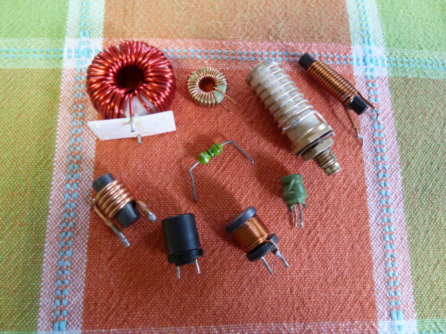

queste sono alcuni tipi , ce anche la tua. ad ogni modo più si sale di frequenza ed anche un corto spezzone di filo lineare (un paio di cm ) è un'induttanza.

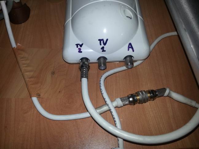

Tralasciando il fatto che molto probabilmente riesco a prendere più canali senza alimentatore che con l'alimentatore, ho rimontato il tutto, ma qui la sorpresa :
all'uscita della TV 1 riesco a prendere solo 3 canali(DaciaTv e altri 2)..... se invece metto sull'uscita TV 2 prendo molti più canali, ma non RAI e Mediaset!!
Ho comprato anche il tappo a 75 Ohm, ma non cambia nulla.
Che potrebbe essere successo?!? angry
P.S. : non so se è utile, ma dalle due uscite non sono riuscito a misurare nessun Ohm(con o senza alimentazione), invece sul cavo che va all'antenna ho misurato all'incirca 11, 50 Ohm.

mugnino  , non puoi usare in un impianto il solo alimentatore , senza vai sicuramente meglio.
ossia è impensabile un impianto come quello che utilizzi , non ha nessun scopo se non quello di provocare attenuazioni sul segnale ricevuto e malfunzionamento complessivo. quindi o lo togli o lo implementi con un amplificatore adeguato . ciao stefano
