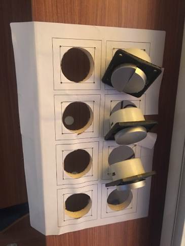

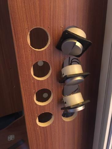

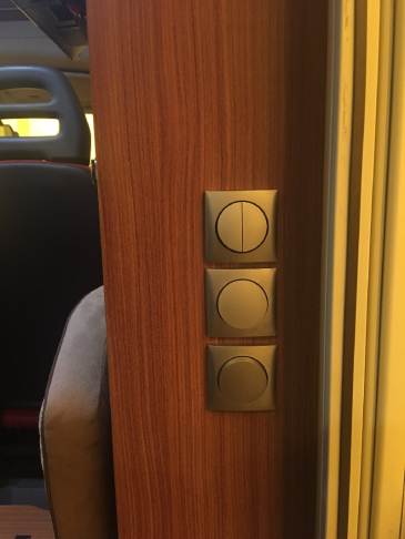

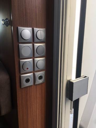

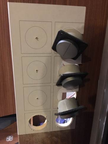

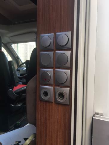

Un altro bel lavoro, però non ancora finito:
-Aggiungo 2 prese 12 volt (una piccina e una grande) diretta mente sulla batteria dei servizi,
-Aggiungo una spia che mi indichi che la luce fuori è accesa (funziona anche senza centralina in funzione e spesso la dimentico accesa per errore).
-Aggiungo un pulsante per accendere la centralina perchè trovo scomodo quello in alto
-Aggiungo un piccolo display che mi dia la tensione della batteria di servizio, in questo caso mi serve anche per vedere se la centralina è accesa o spenta senza salire sullo scatolone.
-Avanzo un interruttore ma non volevo metterli dispari, a qualcosa prima o poi servirà
Lo scatolone è un Adria Compact SL
Adesso la parte estetica è fatta ora si passa alla parte elettrica, ----------mi chiedo solo perchè su questi mezzi, comunque non regalati, non siano in grado di mettere cavi di diversi colori invece che tutti uguali con un pezzetto di nastro isolante ad indicarne il colore. Inoltre i 3 che erano già montati non erano perfettamente allineati, quindi ho dovuto correggere anche quelli altrimenti era proprio brutto

Ho solo un dubbio non avendo lo schema elettrico dell'impianto (a dire il vero non l'ho neppure cercato se c'è tra i documenti vari): siccome i 3 interruttori originali probabilmente andranno a staccare dei positivi, mi serve assolutamente un negativo, lo prendo direttamente dalla batteria dei servizi ?
Secondo voi, i negativi le due batterie (motore e servizi) sono in comune, nel senso che vanno sempre comunque verso la massa del telaio senza essere interrotti da nulla? Oppure quella dei servizi viene stacca dalla centralina sia il positivo che il negativo ?
