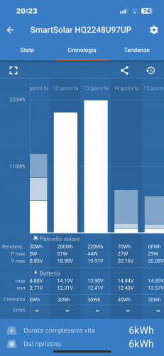

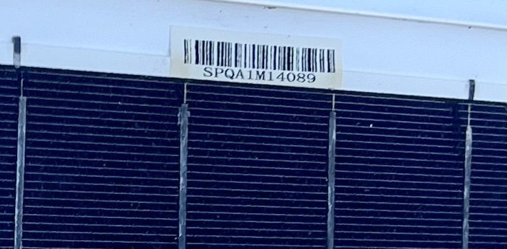

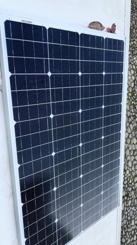

Il camper che ho preso aveva già un pannello montato di cui non so però la capacità.
Il regolatore (che ho sostituito col mio victron 75/15) era un Power lib' da 160w, per cui ritengo che il pannello abbia capacità
ovviamente inferiore.
Dai dati del victron si evince che carica al massimo 51w, quindi (correggetemi se sbaglio) il pannello potrebbe essere da 80/100w massimo.
Ora, visto che sul tetto di spazio ne ho da vendere e il pannello attuale non mi soddisfa, pensavo di aggiungerne un altro.
Ne ho uno flessibile da 100w che uso in barca ma non saprei come fissarlo, quindi andrei su uno rigido.
Mi chiedevo quindi se ci sono problemi ad accoppiarli sullo stesso regolatore (victron) anche se saranno di potenza diversa (andrei su un 150w)
Allego due foto del pannello presente e dei dati di carica.IMG_1872.PNGIMG_1866.jpgIMG_1865.jpg

Ciao, io e sottolineo io, toglierei l'attuale pannello e con il tuo MPPT puoi montarne uno nuovo fino a 300W a 24V costano circa 120€
devi solo verificare le misure con lo spazio disponibile sul tetto

Quando abbiamo possibilità di avere una W dai pannelli sul tetto relativamente bassa, non e consigliabile un regolatore che ne possa gestire meno, con un pannello da 300 W ne serve uno buono da almeno 20A.

Il problema e un'altro, 200-250W sono gia pochi in inverno, se ci aggiungiamo il fatto che uno dei pannelli rimane collegato ad un regolatore di carica che per avviarsi vuole una tensione maggiore di 5V rispetto a quella rilevata sulla batteria, il rischio per il pannello e quello di cominciare a produrre qualcosa in tarda mattinata, già le giornate sono cortissime, se poi ci mettiamo anche del nostro, buonanotte.
