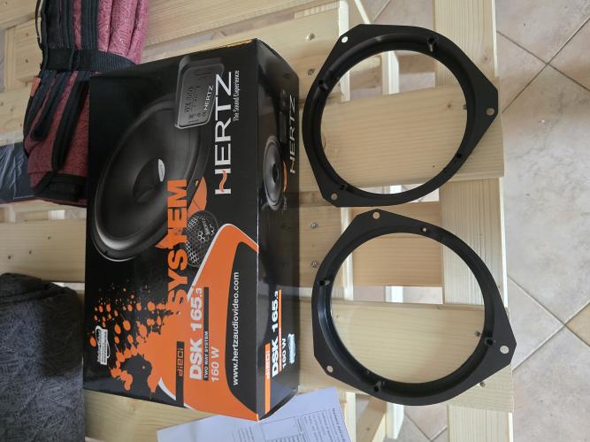

Ieri ho preso questo Kit per migliorare la resa sonora degli altoparlanti.
Furgonato su Ducato "8" Con autoradio Zenec 4x50W.
Qualcuno li ha già installati? E' rimasto soddisfatto della resa? i filtri dove vanno messi?
è abbastanza facile? a casa ho tutti gli attrezzi, comprese le leve in plastica. la cosa che mi preoccupa di più è che temo ci siano da smontare i plissettati laterali e al 100% il plissettato del parabrezza...

Se sono kit di sostituzione dedicati al ducato dovrai smontare tutto e semplicemente posizionarli.
Ho in programma di farlo anche io e in più ho preso dei pannelli di butilico da applicare internamente alla lamiera.
Questa cosa ha più importanza delle casse stesse.

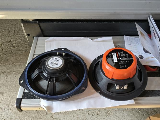

Ho appena finito di installare gli altoparlanti, è stato facile grazie a tutti gli attrezzi disponibili, in particolare alle leve in plastica.
La mia paura era smontare il Remis frontale ma non è stato difficile, neppure rimontarlo. I Tweeter si incastrano perfettamente nella sede dei Remis.
I crossover ho provato ad installarli ma una volta smontata l'autoradio (una Zenec 4x50W) ho visto una matassa di fili immane e ho immediatamente richiuso tutto.
La resa sembrerebbe leggermente migliorata, con l'occasione ho applicato dietro agli altoparlanti un piccolo strato di Noico adesivo che era avanzato a mio figlio.
Vediamo adesso su strada se riesco a sentire un Giornale Radio, almeno...

Ciao Mimmo, se hai le leve smontare il pannello porta non è un problema. Non devi smontare gli oscuranti laterali. È molto facile, perdi un po' di tempo con il primo pannello porta per capire i movimenti e per tarare la manualità. Con il secondo è una volata...non è necessario smontare il cavo metallico della leva apertura porta, se devi solo sostituire gli altoparlanti.
In meno di mezza giornata fai tutto, considera che io ho dovuto tagliare i fili e "fastonarli", tu ancora meglio se hai gli spinotti OEM.
Con i tweeters è ancora più facile e immediato.
