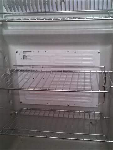

salve ,sono avvilito ho comprato il camper da 4 mesi e con i primi caldi ho notato che il frigo a bordo della dometic da  150 litri , sopra ghiaccia che ghiaccia ma il reparto frigo sotto sopra 30 ° esterni  posizionando
 la manopola in qualsiasi modo a metà -3/4 e massimo sia a gas ,220v e 12v mi da fisso 20 ° poi di notte quando le temperature scendono arriva al massimo a 13° , mentre la ghiacciai è sempre molto fredda e funziona ,fatto funzionare anche senza le due grate esterne per areare di più la zona dietro  ma nulla da fare ,il frigo da  30° esterni  va in crisi e porta la temperatura interna perennemente sui 20° insufficenti per raffrescare gli alimenti interni ,purtroppo quando ho comprato il camper a febbraio il  venditore mi ha mostrato il tutto compreso  il frigo che funzionava e portava la temperatura a 5 gradi ma ovviamente  le temperature esterne  non erano così alte come le attuali ,ho chiamato il privato che mi ha venduto il camper ma lui insiste  che il frigo ha sempre funzionato e non vuole sentire ragioni,leggendo sul web ho letto di suggerimenti tipo mettere il camper in pendenza accendere il frigo e appena bello caldo  battere sulla serpentina facendola vibrare o se possibile smontare il frigo e posizionarlo a testa in giù ,un mio amico camperista invece   mi ha suggerito di mettere delle ventole sulle alette della serpentina sul retro dove toccando con mano attualemnte scottano  tantissimo rispetto al resto della serpentina più in basso ,ma prima di fare qualcosa e  di spedere soldi innutili volevo avere altre opinioni da persone più competenti di me ,prossima settimana volevo partire per un viaggio ma con il frigo in queste condizioni non saprei proprio cosa fare per poter migliorare la situzione ,tante grazie a chi mi vorrà dare dei suggerimenti validi.

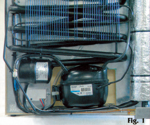

BUON GIORNO A TUTTI  !!  ALCUNI CI CONOSCO ALCUNI NO ,SIAMO LA SOCIETA' LARE DI ROMA L' INVENTORI E IDEATORI DEL FRIGO NEQUADRIVALENTE REALIZZATO E PRODOTTO DAL 1992 . PER QUALCHE ANNO SIAMO STATI LONTANO DAL SETTORE CAMPERISTICO  MA DA INIZIO 2015 SIAMO TORNATI ALLA RIBALTA. CON LE TRASFORMAZIONI FRIGO TRIVALENTI IN QUADRIVALENTI , CON QUESTA ESTATE 2015 CON CALDO RECORD , LE RICHIESTE DI MODIFICA FRIGO IN QUADRIVALENTE SONO STATE NOTEVOLI . VI COMUNICHIAMO CHE PER TUTTI QUELLI CHE HANNO INTENZIONI DI TRASFORMARE IL LORO FRIGO DI NON ASPETTARE SEMPRE L'INIZIO DELL' ESTATE , ED E PER QUESTO CHE LA SOC. LARE PROPONE UNA NUOVA INIZIATIVA :
CHI  TRASFORMA FRIGO TRIVALENTE IN QUADRIVALENTE  NEL PERIODO CHE VA DAL 1 OTTOBRE 2015 A 28 FEBBRAIO 2015 IL PREZZO NETTO SARA' DI € 790,00  COMPOSTO DA : UNITA' REFRIGERANTE BD35F / 12V , TERMOSTATO ON/OFF COMPRESSORE , SERPENTINA COSTRUITA SU MISURA.  ( SMONTAGGIO FRIGO , PASSAGGIO LINEA ELETTRICA, E RIMONTAGGIO FRIGO COMPRESI NEL PREZZO)
 MA DA INIZIO 2015 SIAMO TORNATI ALLA RIBALTA. CON LE TRASFORMAZIONI FRIGO TRIVALENTI IN QUADRIVALENTI , CON QUESTA ESTATE 2015 CON CALDO RECORD , LE RICHIESTE DI MODIFICA FRIGO IN QUADRIVALENTE SONO STATE NOTEVOLI . VI COMUNICHIAMO CHE PER TUTTI QUELLI CHE HANNO INTENZIONI DI TRASFORMARE IL LORO FRIGO DI NON ASPETTARE SEMPRE L'INIZIO DELL' ESTATE , ED E PER QUESTO CHE LA SOC. LARE PROPONE UNA NUOVA INIZIATIVA :  CHI  TRASFORMA FRIGO TRIVALENTE IN QUADRIVALENTE  NEL PERIODO CHE VA DAL 1 OTTOBRE 2015 A 28 FEBBRAIO 2015 IL PREZZO NETTO SARA' DI € 790,00  COMPOSTO DA : UNITA' REFRIGERANTE BD35F / 12V , TERMOSTATO ON/OFF COMPRESSORE , SERPENTINA COSTRUITA SU MISURA.  ( SMONTAGGIO FRIGO , PASSAGGIO LINEA ELETTRICA, E RIMONTAGGIO FRIGO COMPRESI NEL PREZZO)  PER INFO: LARE ROMA VIA TOSSICIA,15  TEL: 06 41293370 CELL: 3393503500  WEB: IN FASE DI AGGIORNAMENTO : www.laregroup.it LIETI A TUTTI DI AVERE FATTO COSA GRADITA LA LARE VI AUGURA BUON VIAGGIO A TUTTI!!!    LARE GROUP
interessante la soluzione del compressore posizionato sotto al condensatore ad assorbimento , presumo che oltre al vostro condensatore anche l'evaporatore sia su misura , magari per quei frigo con doppia porta riuscite a refrigerare anche il reparto freezer , personalmente non vi conosco ma so di voi e del vostro ottimo operato , registrasi e intervenire su Camperonline è sicuramente una mossa vincente ove troverete potenziali acquirenti come troverete anche svariati rompicogliotes come il sottoscritto laugh , frequentando questo sito con una sana e adeguata pubblicità otterrete anche un eccellente passaparola ma questo lo sapete meglio del sottoscritto , professionisti come voi sono sempre ben accetti come sono ben accetti i vostri suggerimenti e consigli , quindi non fermatevi alla sola pubblicità ma nel possibile esaudite anche eventuali richieste e info dagli utenti di Camperonline
