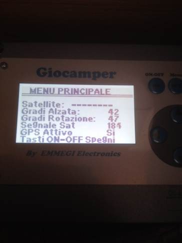

Ho acquistato da circa 3 mesi una Giocamper M7. Ha sempre trovato il satellite in meno di un minuto.
La settimana scorsa in un area di sosta in provincia di Roma funzionava perfettamente, ieri siamo tornati alla stessa a.s. ma la parabola non prende il segnale. Cerca il puntamento, anche con micro movimenti, in direzione palesemente diversa da dove dovrebbe essere, l'ho lasciata lavorare anche per 20 minuti ma niente. Sul pannellino non sono indicate anomalie e il gps funziona. Che faccio??

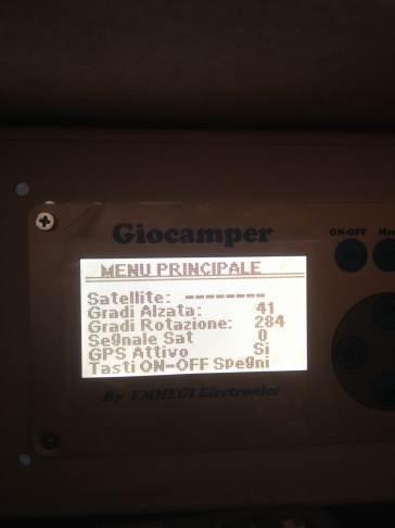

hai controllato l'LNB?
Puoi verificare sul pannello interno alla voce segnale SAT se è 0 oppure c'è un valore.
Se  segna 0 anche girando manualmente vuol dire che l'LNB è guasto..
La prima foto indica assenza segnale, la seconda lnb funzionante.
Potrebbe anche essere allentato il connettore F sotto l'lnb , controlla meglio le connessioni.
Fammi sapere

Accendendo il pannellino, anche a parabola chiusa la voce "segnale sat" segna 184 e varia un pochino. La cosa strana e' che non si orienta dovre dovrebbe, ma una 50 di gradi piu a nord e poi comincia a cercare. L' ho lasciata fare per circa 20 minuti, per 3 volte ma non si avvicina nemmeno al punto in cui dovrebbe essere orientata correttamemte. Come se la sua bussola interna non gli indicasse dove cercare. L' assistenza la chiamero lunedi. Speriamo bene.

No, ripeto, funziona regolarmente, solo che va a cercare il satellite una 50 di gradi piu a nord. Mi da veramente l'idea che abbia uno sfasamento della bussola.
Appena tornato a casa (il camper lo tengo in giardino) la prima cosa che faccio e' riprovare l'antenna: 15 secondi e centra il satellite. Non ho parole. Ma possibile che in determinate zone ci siano  delle interferenze elettromagnetiche che possono condizionare l'orientameto? Ero a Ladispoli e li vicino c'e' una nota installazione militare con grandi parabole per la tlc.
