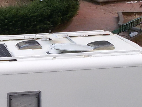

...allora: finalmente mi sono potuto ritagliare un po' di tempo per montare 'sta parabola. provata a secco su un tavolino all'aperto e... tac: puntato subito e si è visto una meraviglia.
montata sul camper e sono cominciati i guai: gira gira gira e beccato niente!!!
penso, anzi spero, che sia un problema di memorizzazione dell'ultima posizione che non so come resettare. ho dato un positivo al rosa ma niente. il camper rispetto al tavolino col quale avevo fatto la prova è leggermente in obliquo.

se avesse avuto anche un centimetro in più non ci sarebbe entrata:

Ostacoli? Sono in riva al mare: canale di Sicilia,  l'unica struttura che riesco a notare a sud è una piattaforma petrolifera.
campi magnetici? L'unico traliccio è un palo del telefono a qualche centinaio di metri e i fili elettrici dell'illuminazione pubblica se li sono rubati.
il problema è il vento. Non vento forte ma il solito che si ha da queste parti: una ventina di km/h. La parabola all'attacco col motore ha un gioco incredibile: un centimetro che si traduce in un movimento spropositato in cima. In queste condizioni non può rilevare niente. La parabola di un camper vicino non si spostava di un millimetro... verso sera quando il vento si è del tutto placato all'ennesimo tentativo ha completato la ricerca.
Questo è un problema di struttura, di costruzione.
