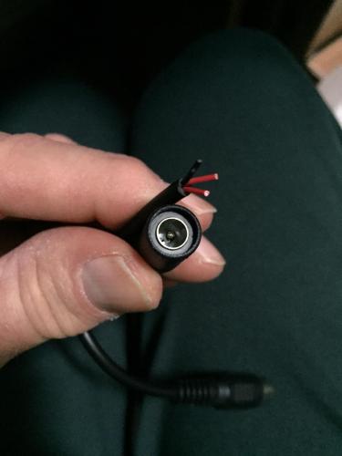

Ho acquistato una retrocamera per il camper ma oltre allo spinotto per il segnale video aveva quest'altro spinotto per l'alimentazione. L'ho tagliato per collegare positivo e negativo alla batteria ma ho trovato 3 cavi. 2 rossi e 1 nero. Ho bisogno di aiuto per come procedere, ossia quali devo collegare al positivo e negativo e a cosa serve il 3°cavo?

La maniera piu semplice è provare con il tester sul pezzo di cavo con spinotto che hai tagliato via.
Il positivo è sicuramente quello che è collegato allo spinotto centrale e sarà sicuramente rosso.
Il negativo sarà il nero, e il terzo penso che tu possa ignorarlo a meno che i due rossi non siano collegati assieme

Potrebbero essere 2 positivi, 1 la retrocamera e uno i led infrarossi?

Esatto, anche a me mi è venuto in mente che il secondo filo potrebbe andare ad alimentare i led (se ci sono? Che poi siano normali o infrarosso)
La prova con il tester serve per capire se dal lato dello spinotto (a 2 poli?) sono colllegati insieme
Poi basta provare: prima collega nero e 1 rosso e vedi cosa succede, poi collleghi nero e l'altro rosso e poi eventualmente tutte e 2 i Rossi insieme

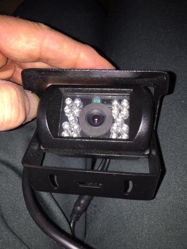

Inserito il 07/04/2019 alle: 08:16:40
Grazie per le risposte, questa è la retrocamera.i
IMG-20190406-WA0006(1).jpgÌ
Oggi se il tempo regge faccio le prove come suggerito.
Grazie ancora a tutti

se e' come la mia :
due rosso+nero alimentano la telecamera
il terzo rosso va collegato al + della luce della retromarcia ed informa il sistema che stai facendo retro : a me aggiunge le righe colorate

Inserito il 08/04/2019 alle: 18:28:34
Ho sezionato lo spinotto e come mi è stato suggerito i 2 rossi sono collegati assieme; mistero risolto.
Grazie a tutti per l'aiuto.

I due rossi potrebbero essere: uno per l'alimentazione della retrocamera e l'altro per l'effetto "mirror"; in pratica l'effetto specchio quindi il capovolgimento destra-sinistra.
Prova a staccarne uno per conferma.
