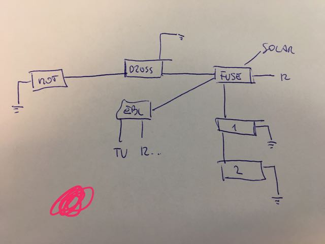

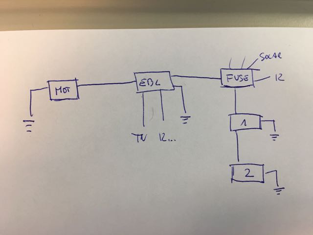

Ciao a tutti,
vorrei un aiuto per connettere un ctek D250S per ricaricare e mantenere la carica le batterie del camper in movimento tramite alternatore.
l'attuale mio impianto prevede che la batteria motore sia connessa alla centralina EBL99, e la stessa centralina si occupa di mettere in parallelo la bm con la bs.
questo l'impianto attuale
impianto attuale
subzer0
subzer0
28/12/2015 683
Inserito il 05/01/2017 alle: 00:11:41
questo come l'avevo pensato... ma non sono sicuro...

ma questo cteck fa da booster??tipo i vari nds ecc
subzer0
subzer0
28/12/2015 683
Inserito il 05/01/2017 alle: 11:00:56
questo me lo sono chiesto anche io...
c'è scritto 20A con curva IUoU
http://www.ctek.it/dettaglio-mo...

mi chiedo a cosa giovi interporre un aggeggio che assorbe corrente per il suo funzionamento.
P-S.
In giro c'è gente abile a creare problemi inesistenti, e risolverli con soluzioni inutili e dispendiose.

si ma solo se abbinato ad una altro "aggeggio" denominato SMARTPASS
PDR
PDR
01/12/2003 6423
Inserito il 05/01/2017 alle: 11:39:45
In risposta al messaggio di subzer0 del 05/01/2017 alle 00:10:35
Ciao a tutti, vorrei un aiuto per connettere un ctek D250S per ricaricare e mantenere la carica le batterie del camper in movimento tramite alternatore. l'attuale mio impianto prevede che la batteria motore sia connessa alla centralina EBL99, e la stessa centralina si occupa di mettere in parallelo la bm con la bs. questo l'impianto attuale
se proprio vuoi usarlo lo installerei secondo le prescrizioni del costruttore; il manuale d'uso e installazione è molto chiaro in proposito:
http://www.ctek.it/doc/d250sdua...
subzer0
subzer0
28/12/2015 683
Inserito il 05/01/2017 alle: 12:17:20
già letto e straletto, il mio problema è capire come collegare la centralina EBL, dato che oggi è interposta tra BM e BS
