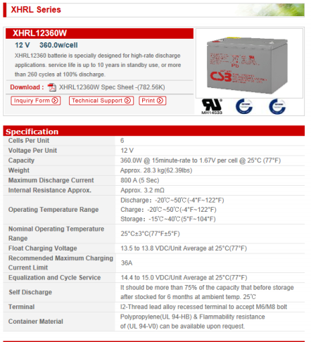

Questa batteria da 360 W per cella per 15 min =   2160 w totali per 15 min = 180 amp circa per 15 min .
Ce ne sono di più grosse che arrivano a 620W per cella ma sono oltre i 100AH .
http://www.csb-battery.com/engl...

Io leggo 360 Watt totali per 15 minuti fino al raggiungimento di 1,67 Volt per cellula e non 360 watt per cellula.
E infatti le 36 ampere "massime" di ricarica somigliano abbastanza alle 30 (360/12) di scarica consigliate.
Ecco i grafici di quella batteria.
http://www.csb-battery.com/upfi...
Infatti il titolo della pagina è: XHRL 12360 12V 360W che non è  12Volt 2,16 Kilowatt perché si riferisce alla batteria e non a 1/6 della batteria.
Aiutami anche te ad interpretare le loro tabelle pensate in quel di SHANGHAI
Max.Charge Current = 0.1PA te  come lo interpreti?
Io non ho mai trovato un modo simile di raccontare le grandezze elettriche ma 0,1PA lo interpreto come "un decimo delle amperora nominali espresse in ampere"
Secondo me la dicitura  Discharge Power(W)  0.1P (W)<0.25P significa "potenza prelevata" dal 10% al 25% della potenza nominale e cioè dei 360 watt nel caso di una 100 amperora.

360 w per cell si riferisce alla potenza per cella . ci sono 6 celle quindi ..

Io ho sempre interpretato la potenza max di utilizzo i W/per cella , il mio commerciale le vende così .
Può essere che ci sbagliamo ma finora non abbiamo avuto contestazioni .

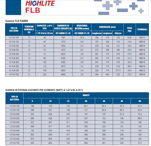

ho trovato il data sheet di una corrispondente fiamm in italiano e parlano proprio di potenza / per cella  ( fiamm flb 300 )
