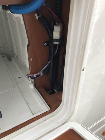

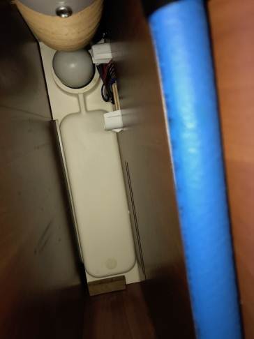

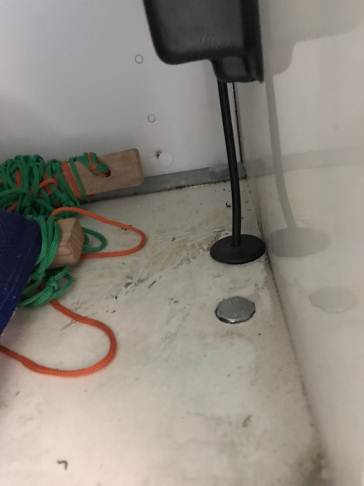

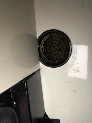

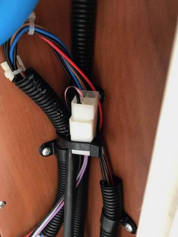

ciao ragazzi ho comprato il kit maceratore ve vioelvo montarlo sul mio laika...ho il doppio pavimento vi allego alcune foto...ma ho dei dubbi.Dal vano porto il tubo di scarico dal foro vicino ai cavo elettrici, nel doppio pavimento ho delle griglie di areazione e poi sotto c'è un foro dove passa un filo e da li vado dietro. la centralina la passo sempre attraverso il doppio fondo e arrivo nei pressi dell'anteriore...i dubbi sono
1-il tubo corrugato....ma non e' meglio sostituirlo con un 25 bianco nautico?temo faccia puzza con il tempo e il fatto che sia corrugato e non liscio freni lo scarico lasciando residui...
2-il collegamento elettrico....il + e il - (quest'ultimo penso basti una qualsiasi struttura metallica nei pressi) posso prenderlo da questi connettori/fili presenti nel vano??Mi chiedo piu' che altro se c'è un + e quale potrebbe essere e se e' in grado di supportare il consumo o devo prenderlo dalla batteria
3-non ho ancora capito a che servono i raccordi presenti nella confezione
4-vorrei mettere un giunto rapido per il tubo di scarico...ma quelli classici rapidi mi sembrano troppo piccoli e temo facciano da collo di bottiglia...ho visto dei giunti in ottone utilizzati mi pare in agricoltura per l'acqua...che dite?

Non ho capito se poi convogli in un serbatoio nautico sotto al camper o scarichi a terra direttamente in un CS.
Ma con quello che costa il kit, e tutta la tribolazione, non sarebbe stato piu comodo comperare una seconda cassetta (totale 40 litri) o volendo anche una terza (60 litri) da tenere nel doppio pavimento.
Sicuramente piu pratico e pulito e ti permette di scaricare anche se il punto di svuotamento non è raggiungibile, come spesso all'estero che c'è il vuotatoio all'interno del locale dei bagni.

ho la seconda cassetta...vorrei alternare e quando posso mi evito la processione
doppio pavimento ho delle griglie di areazione e poi sotto c'è un foro dove passa un filo e da li vado dietro. la centralina la passo sempre attraverso il doppio fondo e arrivo nei pressi dell'anteriore...i dubbi sono 1-il tubo corrugato....ma non e' meglio sostituirlo con un 25 bianco nautico?temo faccia puzza con il tempo e il fatto che sia corrugato e non liscio freni lo scarico lasciando residui... 2-il collegamento elettrico....il + e il - (quest'ultimo penso basti una qualsiasi struttura metallica nei pressi) posso prenderlo da questi connettori/fili presenti nel vano??Mi chiedo piu' che altro se c'è un + e quale potrebbe essere e se e' in grado di supportare il consumo o devo prenderlo dalla batteria 3-non ho ancora capito a che servono i raccordi presenti nella confezione 4-vorrei mettere un giunto rapido per il tubo di scarico...ma quelli classici rapidi mi sembrano troppo piccoli e temo facciano da collo di bottiglia...ho visto dei giunti in ottone utilizzati mi pare in agricoltura per l'acqua...che dite? grazie

fatto
inoltre mi hanno dato una serie di raccordi di cui io nn capisco l'uso e infine il maceratore tutto avvitato si mette sempre con tubo scarico dietro a messere davanti...anche se devo fare una piega  ...metto un oring o cosa a fare da battuta?
