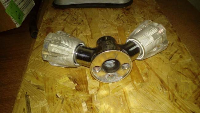

Spero di spiegarmi in maniera accettabile:sono in procinto di svecchiare il lavabo del bagno(sono stanco di cercare di togliere quelle macchie dal termoformato e poi con le soddisfazioni che mi da,glielo devolaugh)

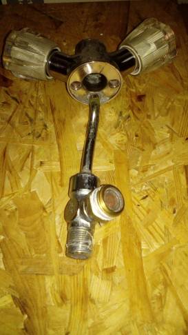

Posto qualche foto per chiedere come posso fissare in maniera sicura il tubo che sdoppia il rubinetto del lavabo da quello della doccia.Sappiate che anni fa l'avevo incollato con una colla comprata in Grecia(erano due componenti da impastare che puzzavano parecchio)adesso avevo pensato alla brasatura che dovrebbe fissarlo in maniera adeguata e definitiva,ma che non so se sarei in grado di fare(con la pasta castolin 157?)con bruciatore per caramellare lo zucchero dei dolci?
così è senza tubo Ovviamente a sinistra è quello che ho,mentre a destra è ciò che vorrei tornare ad avere.
Grazie per i consigli,aiuto

Va bene.....non c'è nessun riparatore di rubinetti,ma nessuno mi sa consigliare se con la brasatura risolvo o in alternativa il nome di una colla adatta?

Probabilmente sono io a non capire cosa vuoi fare ... comunque se si devono unire definitivamente due parti metalliche esistono colle bicomponenti per metalli. Ma soluzione alternativa: comprarlo nuovo? non si fa prima? non credo che sia un gran costo ...

salve...
con la brasatura risolvi... prima però, devi togliere le manopole in plastica e smontare i vitoni che hanno dei tamponcini in gomma...
deve rimanere solo il corpo in ottone, togli i residui di colla e l'ossido,
con il castolin devi scaldare parecchio, altrimenti con pasta disossidante e stagno, anche se meccanicamente un po' meno robusta...
per scaldare potresti utilizzare una di quelle piccole torce ricaricabili a gas.....

si tratta di ottone e rame quindi puoi benissimo usare anche una saldatura a stagno , la brasatura a castolin non credo faccia per tè , ravviva bene l'ottone sul corpo rubinetto nel punto da saldare poi togli la cromatura sul tubo di rame , disossida il tutto e vai di stagno ma dovrai avere un cannello per la saldatura e se devi acquistarlo mi vien da chiederti se ne vale la pena , vai dal tuo idraulico e in pochi minuti ti accontenta

Mario,pensavo fossi tu il mio idraulico!smileyScherzi a parte volevo vedere se riuscivo ad accrocchiare da solo tutto li.
Riguardo alla sostituzione del rubinetto sappiate che non lo posso cambiare perchè mia moglie non vuole!!!!

sono certo che saresti tra i nostri miglior clienti ma con il sottoscritto la tua cantina rischierebbe di brutto  laugh , dai scherzi a parte una saldatura a stagno non è poi tanto complicata e se ben spalleggiato sono sicuro che non avrai problemi , vai da Clerici e con pochi euro prendi tutto l'ocorrente , se poi passi da mè non devi prendere nulla e te lo saldo con saldatura al gutturnio ma ora causa influenza devi starmi distante altrimenti ti infetto , le mogli spesso bisogna ascoltarle ma a volete e meglio fare di testa nostra pur ascoltandole

Perchè ti vuoi dannare a saldare quel rubinetto che comunque dovresti smontare tutto in quanto ne le plastiche ne le guarnizioni interne in gomma resisterebbero senza danni quando con circa 60 euro di compri un miscelatore nuovo oltretutto molto più comodo da usare che quel rubinetto con due manopole da manovrare?  Una saldatura richiederebbe per essere duratura di poter infilare nel foro un po di tubo per avere una ottima tenuta meccanica, avrai notato che il tubo è spezzato ed un moncone è rimasto nel blocco rubinetto, se tu saldi senza questo accorgimento ho dubbi che nel tempo tenga, per evitare di tornare sull'argomento dai retta al mio consiglio, ciaoo.
