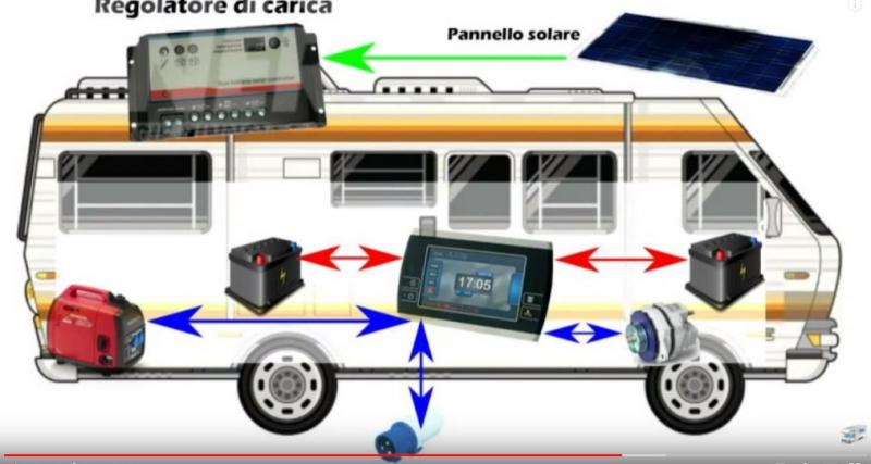

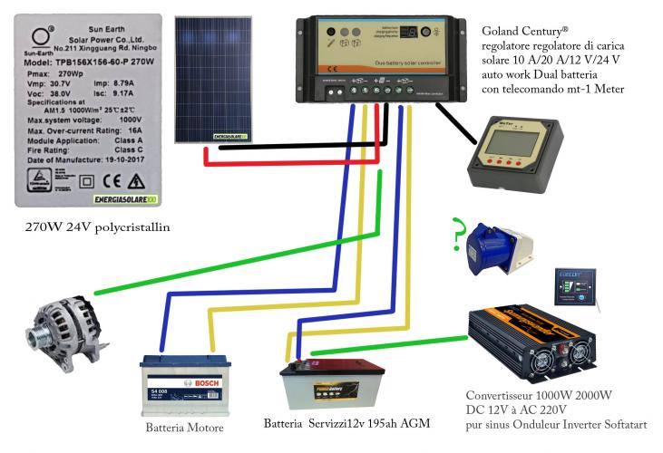

al pannello e le batterie ho trovato questo per gestire, cosa ne pensate? è una scelta valida?
https://www.amazon.it/Century%C...
questo è lo schema che sto seguendo, il controllo con scritto su l orario 17:05 ,  che roba è?  ... aiuuuuto..

Ti serve solo un regolatore di carica mppt da 30 amper, quella con l’orologio é la centralina.
Dal pannello al regolatore dal regolatore alla BS.
IL gruppo elettrogeno lo manderei sul 220 volt (ammesso ti serva il gruppo)
L’inverter direttamente collegato più vicino alle BS con cavi generosi ma non oltre 600 watt (poi non hai spiegato a che ti serve)
Le batterie al caldo e non sul tetto
Tra BS e BM il classico diodo/resistenza

Ciao Grinza , grazie per la risposta,  ,
sto cercando di usare tutto a 12 v, portatile luci frigo ecc... ma mi capita di dover usare attrezzatura che ha bisogno di un invert per funzionare,
so di essere davvero a digiuno e sto cercando di rimediare, nelle mie letture sono arrivato a questo punto...
per una spesa di 800 euro piu cablaggi
questo regolatore è da 20 A,  l ho scelto perche dice che gestisce le batterie  e mi aiuta con lo schema...
so che è tutto sbagliato , se avete la pazienza di darmi una mano, che non vedo l ora di partire.. :)
allego anche lo schema libero dai miei pasticci... se qualcuno ha un po di tempo da perdere io felice!! :)

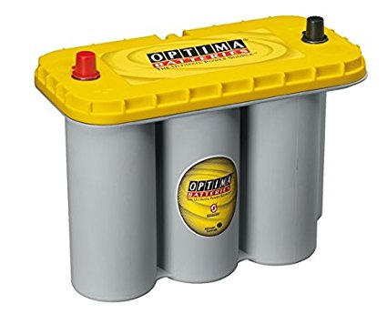

ho trovato questa agm da 195 ah 330 euri
ma leggendo sul forumo mi sto convincendo a prendere due
Optima Yellow Top Yt S 5.5 Batterie Dual Sprial Cell, 12V 75Ah 975 Amps da mettere in cascata per una spesa di 520
con un rincaro di duecento eurini  e una perdita di 45 ah
voi cosa ne dite? ne vale la pena?

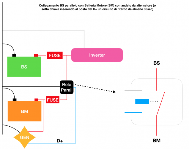

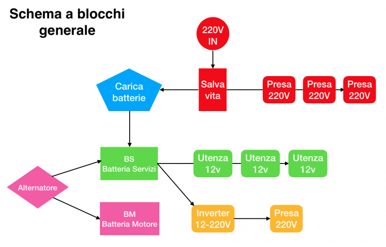

quello che posso fare è allegare 3 schemi che spero ti possano essere utili
- Roberto -

Ciao, quello che posso fare è allegare 3 schemi che spero ti possano essere utili
Grazie RobVision, questi tre schemi li ho trovati utilissimi ,per prima cosa ho capito che non ho l esperienza pratica necessaria e che se non voglio dare fuoco al furgone devo affidarmi a una persona in grado di cablare il tutto, :)

Inserito il 25/05/2018 alle: 01:20:09
buona sera... dite che vado a fuoco?
hihihihi
bhu, qualcuno mi può aiutare?
le batterie servizi, meglio seriale o parallelo?
i fusibili di che dimensioni?
Diodo da quanto?
il caricabatterie blue power è adeguato, ci sono soluzioni migliori?
il cyrix-ct è piccolo, credo , cè anche la versione a 230A , meglio?
ho eliminato l'invert, leggendo sul forum mi sono reso conto che per il momento posso arrangiarmi cosi e al max prenderne uno piccolo che si attacca alla presa da 12V... toc toc :)Schema%20eletrico%205.jpg

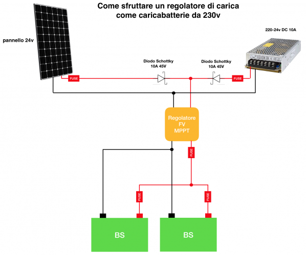

Perche' non attacchi il caricabatteria victron direttamente alle batterie ma passi dall'mppt ?
per vedere quanta corrente entra dal caricabatterie nelle batterie o che motivo hai ?
perche' non prendi questo caricabatterie che e' impermeabile ?

.. ciao Sergio ,  sto valutando questa soluzione perchè consigliatami dal buon RobVision
su questo schema
02%20Come%20sfruttare%20un%20regolatore%20di%20ricarica%20come%20carica%20batterie%20da%20230v(1).JPG
mi sembra una soluzione pulita a naso, perchè non sono esperto e non saprei dirti quali vantaggi ci sono a parte tenere sotto occhio la corrente in entrata e lasciare al regolatore di gestire la ricarica....
come hai scritto tu su un altro post se non mi sbaglio, vorrei scegliere io i componenti del impianto per poi farmi aiutare a  cablare il tutto da qualcuno con esperienza pratica...  ero partito con un budjet e mi sono ritrovato a raddoppiare la cifra.. questo è il motivo della scelta di questo caricatore e non impermeabile hihihihih

A me non sembra buono quello schema perche' se hai il camper allacciato alla 230V e sotto il sole hai una tensione di 13/14V del caricabatterie che si unisce a una tensione di 18V del pannello e il tutto potrebbe anche forse mandare in giro un incendio oltre a produrre una corrente che potrebbe essere eccessiva per il regolatore mppt. Oltretutto quella soluzione ti farebbe usare anche dei fili piu' grossi perche' potrebbe passare piu' corrente dalle due fonti unite.

Credo che il caricabatterie che hai scelto carica pure le batterie al litio. Forse sarebbe pure buono se tu scegliessi un mppt che permette pure la carica di batterie al litio, cosi' che se tu in futuro decidi di usare batterie al litio hai gia' apparecchi predisposti senza ulteriori spese.
personalmente non prenderei due batterie gialle optima, la mia impressione e' che costano tanto ma non val la pena prenderle.

Si, carica anche litio... prendo la versione 40A ... Le optima chi le ha si trova bene... Per il caricabatterie devo valutare.,.. ora sono a lavoro ... Buona giornata a voi...
