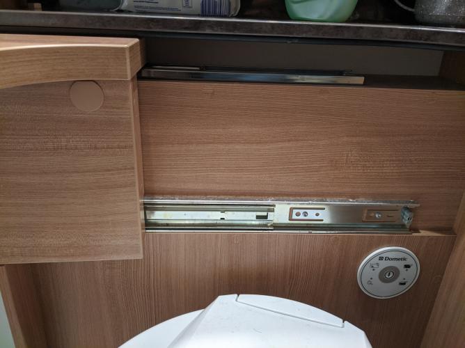

ho un piccolo problemino, sembra che lo scarico del lavandino si sia staccato perché gocciola. Sfortunatamente non sono mai riuscito a capire come si accede al retro del lavandino che sul mio mezzo è scorrevole (no comment!).
Immagino che ci sia un trucco per farlo sganciare, ma non lo trovo, allego una foto sperando che qualcuno lo conosca :-)
Grazie a chiunque abbia qualche idea!

visto che nessuno risponde, provo io, ma non avendo mai visto il tuo camper prendi tutto con le pinze...
Questa guida sembra simile a quella dei cassetti, queste sono telescopiche e si sfilano premendo delle linguette che fanno da fermo; dalla foto, parziale, sembrerebbe che non si possa poi sfilare ne a destra ne a sinistra, non resta altro che togliere le guide insieme al pannello svitando le viti a croce che le fissano alla parete.

Grazie per la risposta, purtroppo la soluzione non è attuabile facilmente perché la vite della guida superiore non è raggiungibile a causa del ripiano sopra al lavandino.
Raggiungo uno dei blocchi che dici ma non sono riuscito a sbloccarlo.

Quel tappo di plastica marrone che si vede in foto, nasconde una vite?

Nasconde la vite che unisce il piano orizzontale con quello verticale

grazie per le risposte, sono riuscito. La vite sotto al tappo marrone non è utile perché non è sufficiente a smontare tutto il mobiletto.
A futura memoria se qualcuno si troverà con lo stesso problema ci sono due gancini in fondo alle slitte che consento a queste di sganciarsi. A quel punto il lavandino rimane fermo ma le slitte si riescono a far scorrere verso destra svincolandolo.
Questo mi ha consentito di scoprire la perdita nel tubo di scarico del lavandino su cui ho trovato un taglietto (è il cassico tubo corrugato all'esterno da scarico). Per il momento ho provato a chiuderlo usando del nastro autovulcanizzante da elettricista che avevo in camper. Speriamo che regga.
