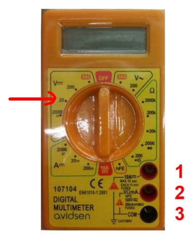

Dopo tanto tempo oggi volevo utilizzare questo tester per controllare la carica della batteria dello scooter.
A memoria ho ruotato la manopola a sinistra sul 20 (indicato dalla freccia) , ma NON MI RICORDO come collegare gli spinotti alle prese. Sicuramente il nero va alla n. 3, ma il rosso va alla 1 oppure alla 2 ???
Grazie per l'aiuto.

2
Occhio che sulla 1 fa bum.

Ok grazie, ho provato sul 2 e funziona , misurato 13,1. penso che sia ok.
