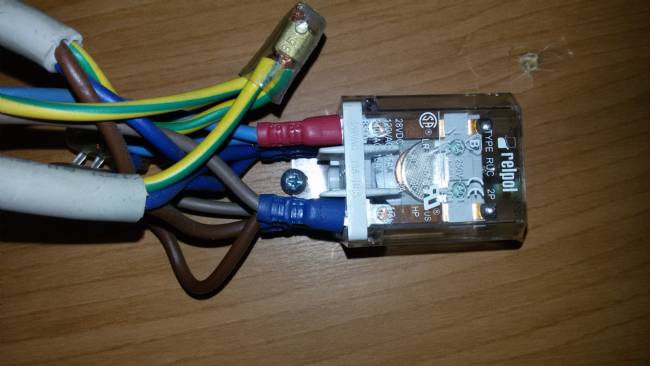

Buongiorno a tutti, sono un novizio, e acquistando un camper usato mi sono trovato un condizionatore da panca che puo essere alimentato da inverter da 1000w o da rete fissa.
il rele che decide la commutazione è quello che allego in foto.
Vorrei semplicemente aggiungere 2 prese a 220v che vengano alimentate da rete o inverter, e volevo diramare una linea a 220v tagliando il cavo che alimenta il condizionatore dal rele installato.
credo che si possa fare, e chiedevo se il rele gia montato andasse bene come potenza o altro. Su internet non ho trovato molto di esso, tutta roba tecnica.che non capisco.
Intanto grazie

non conosco quel modello di relè ,
Ma penso che 1500w li puoi collegare al posto del condizionatore, ho assieme .

Più che il relè mi preoccupa l'inverter e soprattutto su quale batteria è attaccato e anche con che cablaggi è stato fatto l'impianto.
Le prese vanno in parallelo al condizionatore senza problemi ma cerca di capire quell'inverter com'è installato e non dare per scontato che "se funziona non c'è rischio".
Marco.
