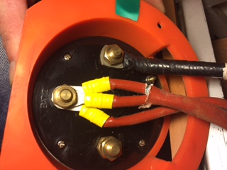

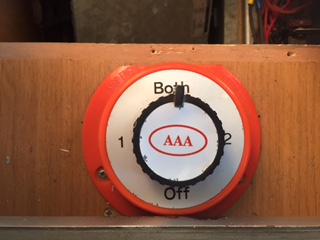

Buonasera,volevo montare la seconda BS in parallelo alla esistente sul camper di mio figlio un Mobilvetta S9 del 2000 e mi sono trovato davanti ad uno stacca batteria siglato AAA che prevede 4 posizioni di lavoro ma di cui io non capisco ne i collegamenti ne il funzionamento. Pos 1 al cui morsetto è collegata la BS esistente e che ,ruotandovi la manopola, tutto funziona. Pos. both al cui morsetto sono collegati 3 cavi positivi (rossi di 16mmq) di cui 2, abbinati in una guaina, vanno nella panca di fronte a quella ove è posizionata la BS e lo stacca batteria  mentre, il terzo, va alla "centralina dei fusibili" posta vicino alla BS. Ruotando la manopola su both tutto funziona ma la cosa strana è che in prossimità di detto morsetto vi è la scritta Batt 2 (!?). Pos 2 al cui morsetto è collegato un cavo di buone dimensioni (25mmq?) che poco dopo entra in un acrocchio nastrato da cui escono 4/5 fili positivi ( di dimensioni minori 6mmq) che attraverso un foro fatto sul gavoncino porta batteria vanno sotto al camper .... per poi risalire  in prossimità della centralina fusibili (almeno mi sembra!!!). Ruotando la manopola sul 2 tutto funziona SOLO se collegati alla 220 altrimenti NO e vicino al morsetto la scritta feeder (alimentatore?) Pos off nessun cavo sul morsetto e, ruotandovi sopra la manopola ,tutto spento.Qualche esperto potrebbe chiarirmi sul funzionamento ed eventualmente come procedere per il collegamento del parallelo. Ringrazio e auguro a tutti un Felice Anno.
Ps. provo a postare 2 se ci riesco però sulla foto NON compare il collegamento sul morsetto 2 che avevo scollegato.

Grazie mille Max per la risposta sollecita, sto provando a tradurre, non mastico inglese .ma qualche cosa ho capito nella parte francese. Devo considerare la foto 3 e quindi collegare la seconda batteria al morsetto both lasciando anche il cavo che va verso la centralina fusibili. Anche i cavi del morsetto 2 quindi vanno bene ma cosa servono per caricare le batterie con alimentatore?
Per completare il parallelo quindi basta inserire adeguati fusibili in prossimità delle batterie?
