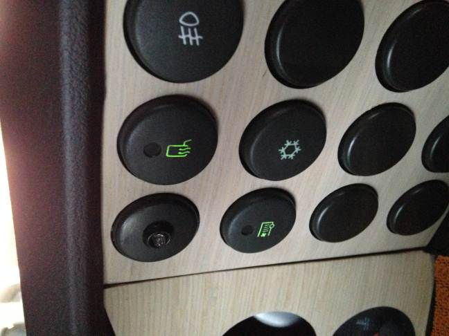

Ciao a tutti, ho acquistato un Giottiline Genetics j500 che ha di serie il sistema Alde e lo scambiatore di calore connesso con il motore.
Sul pannello comandi del cruscotto, ho due comandi di cui non conosco la funzione.
Qualcuno può aiutarmi?
Grazie 1000!!!

Ciao a tutti, ho acquistato un Giottiline Genetics j500 che ha di serie il sistema Alde e lo scambiatore di calore connesso con il motore. Sul pannello comandi del cruscotto, ho due comandi di cui non conosco la funzione. Qualcuno può aiutarmi? Grazie 1000!!! Grazie! doviglio65
Quello che ti posso dire io e' che il comando alla sinistra di quello della neve e' il riscaldatore specchietti l'altro sotto dovrebbe essere scambiatore di calore smiley

Grazie Franco!
Quello dello specchietto, giuro, non ci sarei mai arrivato!
L'altro, vista la figura, immaginavo fosse legato allo scambiatore di calore.
Ho solo un dubbio.
Per scaldare la cellula dietro in viaggio, devo svolgere i segueni passi:
- aprire il rubinetto che collega il motore con lo scambiatore di calore posto sotto il sedile passaggero;
- premere il pulsante sul cruscotto con il logo dello scambiatore di calore;
- poi che devo fare?
Devo accendere qualcosa sul pannello Alde?
Grazie ancora!

Ciao, credo che dovrai accendere la pompa di circolazione dell'Alde. Un saluto Enzo

Tutto giusto, accendi la pompa e sposta i selettori del funzionamento gas e dell'elettrico su spento. Ciao

Grazie 1000 per i consigli e i chiarimenti !!

penso basti che selezioni il termostato cellula sulla temperatura desiderata e selezioni i 12 volt  per la pompa , con il mio basta questo e presumo siano tutti uguali
