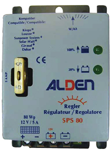

Ho sul camper questo regolatore e vorrei capire qualcosa in più sul suo funzionamento.
Ho provato con batteria carica a più del 90% a vedere sui morsetti d'entrata la tensione e mi dava 2,9 - 3,0 Volts, mentre in uscita risultavano 14,2.
Togliendo il fusibile in entrata dava 19,8 mentre, naturalmente, in uscita 0,0 Volts.

Siccome nessuno ti ha ancora risposto,ti posso dire che normalmente funziona così:quando la batteria è scarica il pannello funziona al massimo delle sue possibilità,mentre(come nel tuo esempio)se la batteria è al 90% della sua carica assorbe pochi A il pannello funziona a manetta,ma la batteria assorbe ciò che è in grado di assorbire cioè pochi ampere.
Il compito del regolatore(regolando...)media l'ingresso della potenza in base alla capacità di assorbire della batteria fino a carica massima della stessa(che dovrebbe attestarsi fra i 13,8/14,2 V).Altro dato importante riguarda le protezioni in eccesso(entrata a 15V)ed in difetto(11,6/11,8V)della batteria.
Se ho ben capito ciò che chiedevi,mi sembra ti poterti dire che il funzionamento del tuo regolatore è normale.

Grazie, in effetti la domanda che mi facevo era se tutto funzionasse perfettamente.
La prova senza fusibile mi ha tranquillizzato ma volevo capire qualcosa in più, e tu sei stato molto chiaro.
