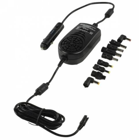

Da anni uso questo:

Da anni uso questo: _150_W,_Collegamento_12V_DC.html [;)]73 de
Okkio Alva, stiamo parlando di alimentare un PC e non un Notebook. Serve anche la +5V.
Ciao da Dash
alva.it
alva.it
16/02/2006 13384
Inserito il 11/09/2015 alle: 20:32:34
In risposta al messaggio di Dash del 11/09/2015 alle 20:27:31
Okkio Alva, stiamo parlando di alimentare un PC e non un Notebook. Serve anche la +5V. Ciao da Dash
Ops... hai ragione Dash.

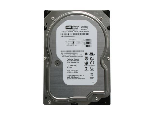

l' HD e' un WD caviar da 80 gb (non ci faccio granche'.. pero' assorbe poco .35 a 5v, .5 a 12v ) ma tanto i film viaggerebbero su di un hd esterno e per il SO e' piu' che sufficiente
non ha il SO quando (e se) sara' funzionante avra' KODI(buntu) per le prove prima fose mettero' un winsozz .. vedro'
