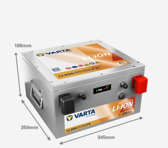

23/12/2011 3211
Inserito il 21/07/2025 alle: 15:43:13
Bella la 200Ah, in metallo, apribile e lavorabile
Tiziano
31/03/2004 20870
Inserito il 21/07/2025 alle: 16:07:28
In risposta al messaggio di banoyo del 21/07/2025 alle 15:43:13
bella sì, siamo però a 1700€ laugh

Dai alla fine sembra un buon prodotto considerando anche il produttore che non è certo l'improvvisato di turno.
L'unica che sembra apribile e ispezionabile è la versione da 200Ah, le altre hanno le forme e i contenitori delle classiche batterie AGM/GEL/PB
