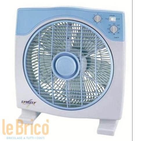

Per non volere niente di fisso
Uso uno di questi , ma più rettangolare e sottile
Che appendo sotto la botola a  scelta
3 vel  - getto rotante che varia direzione
e alle volte lo uso anche appoggiato per cabina.
poca spesa e potenza senza fare rumore.
Ovviamente lo porto solo al mare o in giornate afose
poi rimane in garage.

Per non volere niente di fisso  Uso uno di questi , ma più rettangolare e sottile Che appendo sotto la botola a  scelta 3 vel  - getto rotante che varia direzione e alle volte lo uso anche appoggiato per cabina. poca spesa e potenza senza fare rumore. Ovviamente lo porto solo al mare o in giornate afose poi rimane in garage. Franco
Ciao Franco,
come lo alimenti?
Inverter a onda modificata o pura?
Enrico

da quello che ho capito con un inverter ad onda modificata quadra è consigliabile collegarci solo carichi resistivi  tipo lampadine ad incandescenza e al massimo ricaricare pc , teleno e tablet ,tutto il resto potrebbe rovinarsi....lo dico da possessore di un inverter ad onda modificata quadra che ho scoperto ora questa cosa crying

Su un mio precedente camper avevo montato un turbovent ma non ne ho mai apprezzato i vantiggi se non la rumorosita che disturbava veramente troppo.
Ho comperato un ventilatore come quello di cui parla Franco e lo posto nell'oblò centrale come indicato da DonLimpio.
Lo alimento con un normale inverter da 300W e fa ottimamente il suo lavoro pur tenedolo al minimo. Lo scorso anno a Creta lo abbiamo usato parecchio specialmente di notte quest'anno a Naxos molto meno in quanto le notti erano quasi fredde.
Il mio ha anche un temporizzatore e spesso lo facevo funzionare in modo che di notte si fermasse nel tempo che ritenevo più opportuno.
Costa davvero poco e se fa caldo lo posso usare anche sotto la veranda oppura anche in casa.
Il prodotto è praticamente questo solo è più squadrato.
